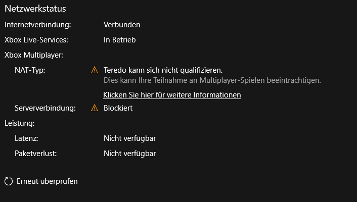

Ich habe bestimmt schon 4-6 Stunden an einer Lösung zu dem Problem gesucht. Leider ist es scheinbar nicht einfach möglich am PC oder der XBOX Teredo zu deaktivieren.
Ich bekomme am PC immer den folgenden Fehler.
Wenn ich zum Beispiel in Forza Horizon 4 einem Server beitreten möchte, dann bekomme ich auch immer eine Fehlermeldung.
Ich wüsste auch keine Einstellung, die ich eventuell umstellen könnte, damit mein PC nicht auf Teredo zurückgreifen muss.
