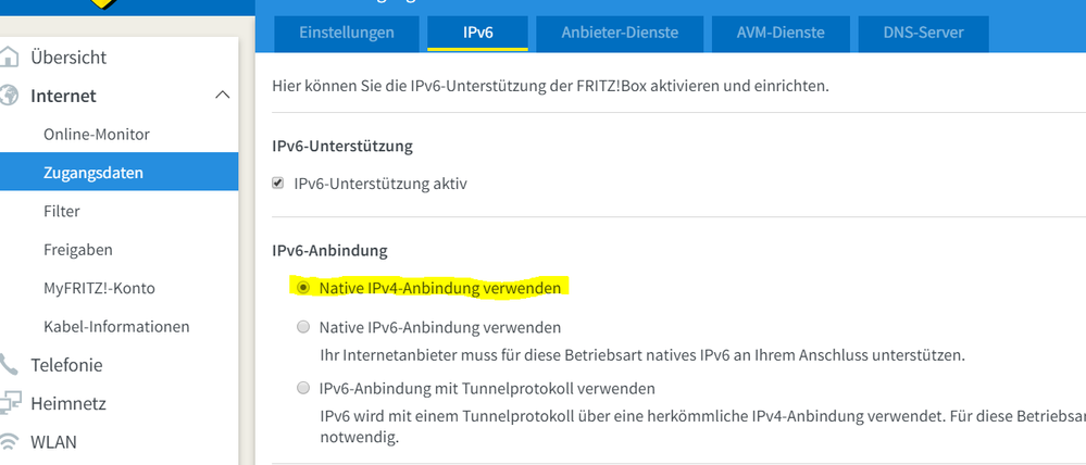

Nachricht enthält ein Bild
@UlrichGraefe197
Ich muß jetzt aber trotzdem nochmal kurz etwas fragen.
Du hast geschrieben das die Fritzbox dir 4 Rufnummern anzeigt.
Hast du die denn selber eingerichtet oder waren die schon vorhanden ?
Solltest du die selber eingetragen haben gibt es noch eine kleine Sache die zu berücksichtigen ist. Damit die Registrierung auf dem SIP-Server sauber funktioniert solltest du in der Fritzbox folgende Einstellung vornehmen ...

ich habe nun diese Einstellung gefunden.
Dann habe ich bei den Telefonnummern die Vodafone SIP Angaben eingetragen und ein neues SIP - Passwort bei Vodafone generiert und eingegeben.
Die Fritzbox sagt nun immer noch: 4 Rufnummern, aber keine registriert.

Hallo Ulrich,
das Registrieren beim SIP-Server passiert automatisch.
Manchmal braucht man aber 2 bis 3 Versuche dafür ... 😉
1.
Alle Rufnummern wieder aus der Fritzbox löschen.
2.
Bei den Zugangsdaten auf der Registerkarte "IPv6" darauf achten das "Native IPv4 Verbindung" verwenden ausgewählt ist.
3.
Die Rufnummern neu eintragen mit dem neuen Passwort
4.
Die Verbindung der Fritzbox trennen und sich neu verbinden lassen. Eventuell ist auch ein Neustart der Fritzbox hilfreich.
Danach sollten die Rufnummern eigentlich alle Registriert sein. Wenn es wieder Erwarten dann immer noch nicht funktioniert, die Fritzbox auf Werkseinstellungen zurücksetzen und das Spiel noch einmal durchführen.
