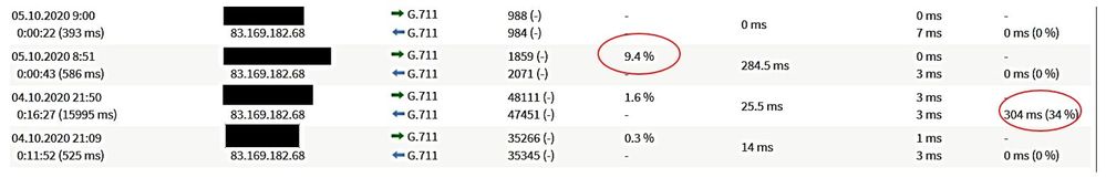

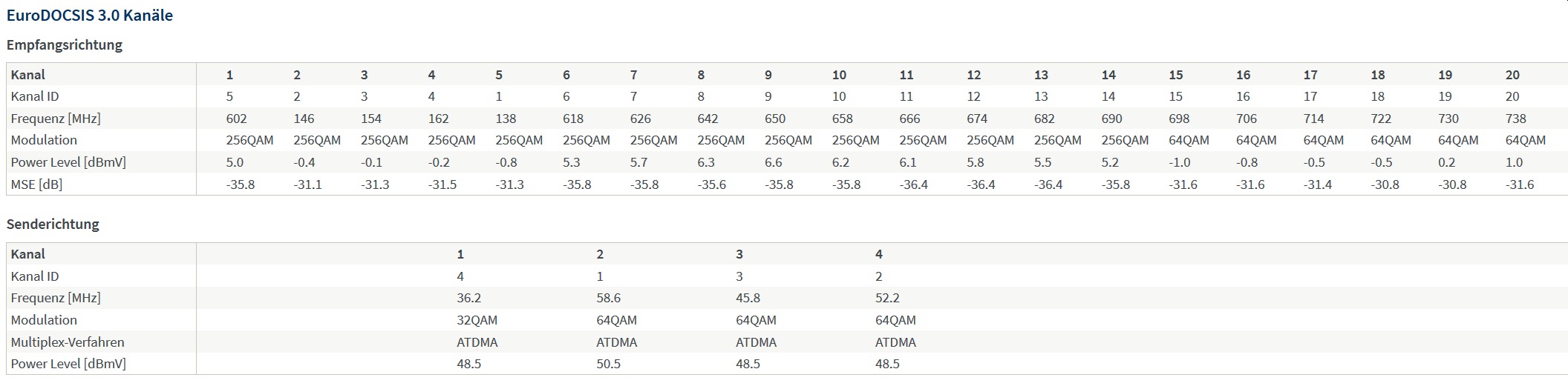

Vielleicht erbarmt sich jemand und kann mal die nachstehenden Screenshots daraufhin prüfen, ob diese auffällig erscheinen. Ich vermute, dass die notorischen Paketloss-Angaben nicht normal sind, auch wenn die Prozentwerte im niedrigen einstelligen Bereich undramatisch erscheinen - ? Seltsam finde ich auch, dass im Screenshot von den Kanälen nur 4 Upstream-Kanäle gezeigt werden. MIt den anderen Werten kann ich dagegen recht wenig anfangen. Teilweise werden neben den Paketverlusten auch noch hohe "Burst"-Werte ausgewiesen (untenstehend ohne Abb.)..

die Werte sind bis auf ein Paar minimale Abweichungen OK. Die Frage wäre vielleicht noch ob das auch dauerhaft so ist?

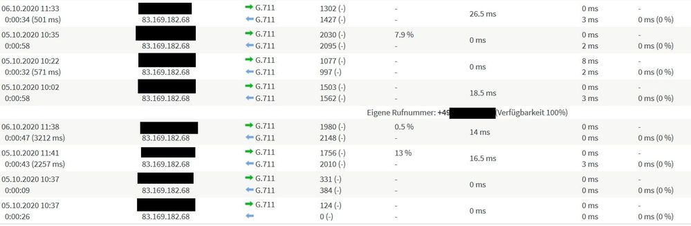

Danke nochmals - einmal mehr - für Deine fachliche Einschätzung. Dann wären auch Paketverluste von 1% bis gut 2% ganz normal? Oder sind das die minimalen Abweichungen, auf die Du Dich beziehst?
Ich kann mich nicht erinnern, diese in der früheren Konfiguration aus Thomson + 7270 gesehen zu haben, mag aber nicht beschwören, dass ich diese nicht auch einfach übersehen habe... Tatsächlich habe sich auch schon früher (Thomson + FB7270) Gesprächspartner bei mir über in kurzen regelmäßigen Intervallen verzerrte Sprachqualität beschwert. Habe das damals nicht sonderlich ernst genommenm und das Problem auf der "anderen Seite der Leitung" gewähnt, weil damals die eingehende Sprachqualität in Ordnung schien...
Ob die Werte dauerhaft so sind, ist eine berechtigte Frage. Ich lasse mir die Daten jetzt per Push-Option täglich zusenden und werde das beobachten. Außer beobachten, in 2 Wochen ein mühsames Resett mit folgender mühsamer manueller Nachkonfiguration vorzunehmen und evtl. vorher oder nachher schon einmal mehr den "technischen Support" zu bemühen, kann ich derzeit wohl nichts tun....?
P.S./Edit:
Im Grunde hast Du mit Deiner Frage wohl ins Schwarze getroffen und ich weiß die Antwort auch schon jetzt und sie lautet "nein". Denn auch solche Werte wie nachstehend kommen im Protokoll vor. Und ich nehme an, dass spätestens diese (8%, 13% Paketverlust) "pathologisch" sind?

Zu den Docsis-Werten:
Deine MSE um die 31 wären bei Vodafone-West deutlich zu tief. Also Störungsmeldung.

bei DOCSIS 3.0 und 64 QAM wäre ein MSE bis 26,1 db noch im grünen Bereich und bei 256 QAM wären es 32.1 db

Danke für Deine Einschätzung! Ich denke auch, dass ich um eine Störungsmeldung mit Techniker-Besuch nicht herumkomme. Es ist halt nur die Frage, ob ich warte, bis ich der Empfehlung von Robert folgend Gelegenheit hatte, die Anlage zu resetten und wieder neu zu konfigurieren, oder schon vorher um Entstörung bitte. Mir will nicht so wirklich einleuchten, dass ein Hardware-Resett bei einer nagelneuen Fritzbox für dauerhafte Abhilfe sorgen soll. Letztlich muss ich einen Großteil der zurückgesicherten Einstellungen sowieso wieder manuell vornehmen. Was soll das für einen Unterschied machen gegenüber den maschinell von der Fritzbox übernommenen Konfiguration?
Hast Du zufälligerweise einen Link für mich auf eine Quelle, der ich die zulässigen Referenzwerte entnehmen kann? Mir sagen die Werte zur Dämpfung (?) ehrlicherweise gar nichts :-(. Der Anschluß ist übrigens in Oberbayern - also wohl "Vodafone-West"... und im Übrigen unverändert so wie er mal vor rund 12 Jahren durch den Kabel Deutschland-Techniker an den TV-Anschluss gekoppelt wurde....

Hallo Aurelio,
nein du bist nicht Vodafone West  (ehem. Unitymedia) Kunde und da deine Werte in Ordnung sind, wird dir Vodafone auch erstmal keinen Techniker schicken. Jedenfalls nicht bevor du es nicht mit dem Werksreset probiert hast.

Ich habe die Werte abgeglichen. Wenn ich es richtig sehe, wären die meisten Werte tatsächlich weitgehend im Normbereich.
Aber bei den "MSE"-Werten wird doch in Deiner DOCSIS-Tabelle von einem Normbereich ab + 33 dB ausgegangen, wenn ich die Tabelle richtig lese - ? Die Werte meiner Fritzbox weisen aber doch hohe negative Werte von unter -30 dB aus. Oder lese ich die Daten falsch? Meint Plumber nicht vielleicht diese Werte?
