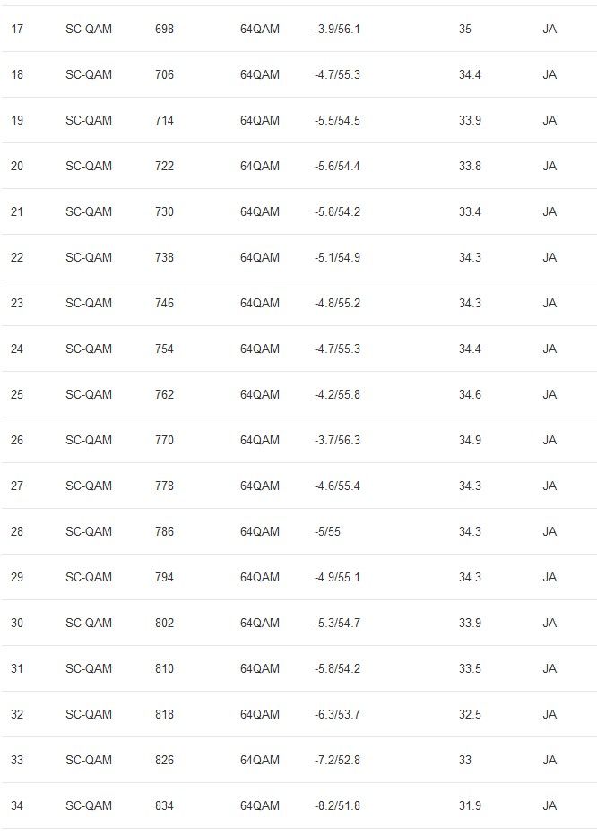

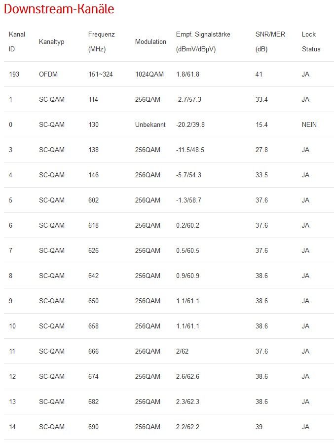

ich habe das Gefühl, dass mit einigen meiner Downstream-Kanäle sowie den Upstream-Kanälen etwas nicht stimmt. Im Downstream habe ich im Frequenzbereich 130-146 (3 Kanäle) sehr schlechte Werte, einmal sogar "Modulation Unsupported/Unbekannt". Ab 600 MHz sieht alles gut aus.

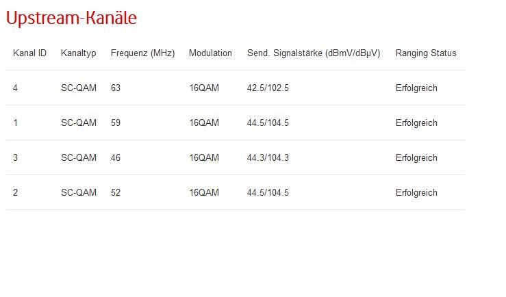

Im Upstream habe ich 4 Kanäle, die alle auf 16QAM laufen, teilweise aber auch nur 3 Kanäle und teilweise auch QPSK Modulation. Wenn ich das richtig verstanden habe, sollte der Upstream auf 64QAM laufen.

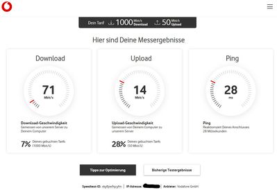

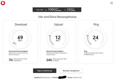

Hintergrund der Recherche sind deutliche Speedprobleme, sowohl im Down- wie auch im Upload. Screen hänge ich ebenfalls mit an.
Für den Cablemax 1000er Tarif ist mir das, gerade im Download, schon eindeutig zu wenig. Deuten die 16QAM im Upstream auf Rückwegstörer hin?

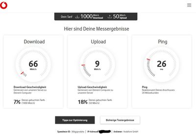

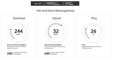

Drei aktuelle Speedtestergebnisse von gerade eben:
Es wäre also sehr nett, wenn sich jemand der Problematik annehmen würde.

in Deinem Fall ist ein Techniker vor Ort notwendig, da es eine erhöhte Fehlerrate an Deinem Anschluss gibt. Des Weiteren sind einige Signalwerte nicht innerhalb der Norm.
