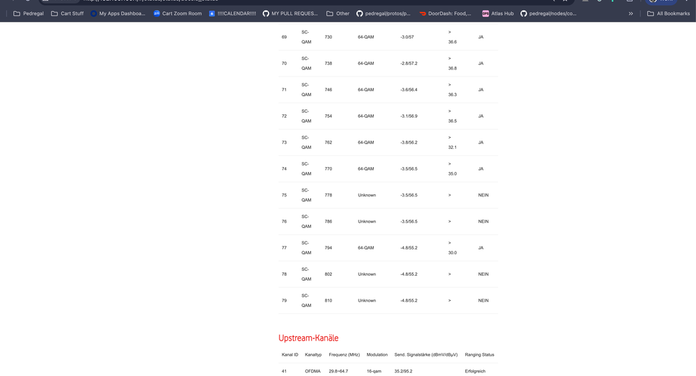

ich bemerke Verbindungsprobleme und habe meinen DOCSIS-Status ausgelesen. Mein Upstream ist in Ordnung, aber im Downstream gibt es deutliche Einbrüche beim Störabstand (SNR/MER) auf bestimmten Kanälen:
Kanal 9 (626 MHz): SNR eingebrochen auf 28.5 dB (Sollte bei 256-QAM >34 dB sein).
Kanäle 73, 74, 77 (762 - 794 MHz): SNR liegt nur bei ca. 30 dB (Grenzwertig niedrig für 64-QAM).
Da die restlichen Kanäle und der Pegel (dBmV) gut aussehen, vermute ich eine lokale Einstrahlung (Ingress/LTE-Interferenz) oder ein Problem am Hausverstärker/Übergabepunkt. Bitte prüfen Sie die Leitung bzw. veranlassen Sie eine Pegel-Überprüfung durch einen Techniker.

dann poste doch mal alle, nicht vom Handy!

matt7
Was sollte noch geschickt werden?
Hallo @matt7 ,
poste bitte alle Signalpegel als Screenshot.
Gruß Hermes1
matt7
matt7
| Channel ID | Channel Type | Frequency (MHz) | Modulation | Rx. Power (dBmV/dBµV) | SNR/MER (dB) | Lock Status |
| **193** | OFDM | 135.0~325.0 | 256-qam/1024-qam/4096-qam | 4.2/64.2 | 39.92 | YES |
| **14** | SC-QAM | 666 | 256-QAM | 7.3/67.3 | >43.8 | YES |
| **1** | SC-QAM | 114 | 256-QAM | 7.4/67.4 | >42.5 | YES |
| **2** | SC-QAM | 130 | 256-QAM | 8.1/68.1 | >43.0 | YES |
| **3** | SC-QAM | 570 | 256-QAM | 4.9/64.9 | >39.6 | YES |
| **4** | SC-QAM | 578 | 256-QAM | 5.0/65 | >41.9 | YES |
| **5** | SC-QAM | 586 | 256-QAM | 4.9/64.9 | >41.8 | YES |
| **6** | SC-QAM | 594 | 256-QAM | 4.9/64.9 | >42.5 | YES |
| **7** | SC-QAM | 602 | 256-QAM | 5.2/65.2 | >42.6 | YES |
| **8** | SC-QAM | 618 | 256-QAM | 6.0/66 | >43.1 | YES |
| **9** | SC-QAM | 626 | 256-QAM | 6.5/66.5 | >32.3 | YES |
| **10** | SC-QAM | 634 | 256-QAM | 6.7/66.7 | >43.4 | YES |
| **11** | SC-QAM | 642 | 256-QAM | 7.1/67.1 | >34.2 | YES |
| **12** | SC-QAM | 650 | 256-QAM | 7.3/67.3 | >43.5 | YES |
| **13** | SC-QAM | 658 | 256-QAM | 7.2/67.2 | >43.7 | YES |
| **15** | SC-QAM | 674 | 256-QAM | 7.0/67 | >43.1 | YES |
| **16** | SC-QAM | 682 | 256-QAM | 6.6/66.6 | >43.6 | YES |
| **17** | SC-QAM | 690 | 256-QAM | 6.4/66.4 | >43.5 | YES |
| **65** | SC-QAM | 698 | 64-QAM | 0.3/60.3 | >37.9 | YES |
| **66** | SC-QAM | 706 | 64-QAM | 0.7/60.7 | >37.8 | YES |
| **67** | SC-QAM | 714 | 64-QAM | -1.8/58.2 | >37.4 | YES |
| **68** | SC-QAM | 722 | 64-QAM | -1.8/58.2 | >37.2 | YES |
| **69** | SC-QAM | 730 | 64-QAM | -3.0/57 | >36.6 | YES |
| **70** | SC-QAM | 738 | 64-QAM | -2.7/57.3 | >36.8 | YES |
| **71** | SC-QAM | 746 | 64-QAM | -3.5/56.5 | >36.2 | YES |
| **72** | SC-QAM | 754 | 64-QAM | -3.1/56.9 | >36.6 | YES |
| **73** | SC-QAM | 762 | 64-QAM | -3.8/56.2 | >34.4 | YES |
| **74** | SC-QAM | 770 | 64-QAM | -3.5/56.5 | >33.0 | YES |
| **75** | SC-QAM | 778 | Unknown | -3.5/56.5 | N/A | NO |
| **76** | SC-QAM | 786 | Unknown | -3.5/56.5 | N/A | NO |
| **77** | SC-QAM | 794 | 64-QAM | -4.8/55.2 | >29.9 | YES |
| **78** | SC-QAM | 802 | Unknown | -4.8/55.2 | N/A | NO |
| **79** | SC-QAM | 810 | Unknown | -4.8/55.2 | N/A | NO |

Was man sagen kann, deine Pegel sind zu hoch.
Muss ein Techniker vor Ort kontrollieren. Wahrscheinlich Hausinstallation nicht in Ordnung.
@seelo2010
Ich bin der Meinung die Signalpegel sind alle in Ordnung, was auffällt sind die vier fehlenden Downloadkanäle.
