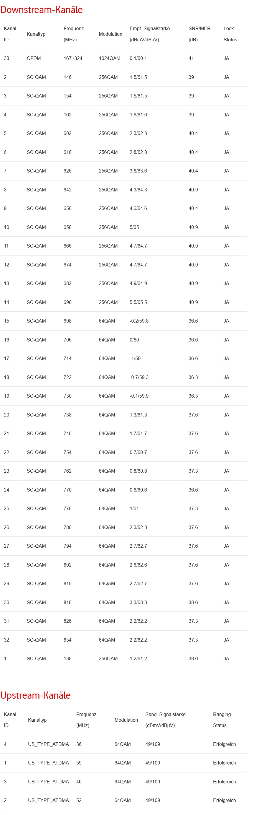

poste mal die Signalpegel aus dem Modem!
Der glubb is a Depp
Habe einen Screenshot erstellt im Anhang.
