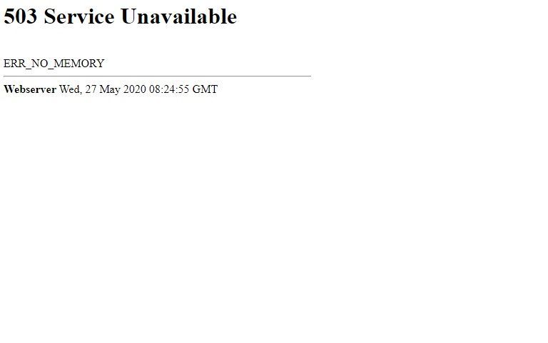

ich nutze die FRITZ!Box 6591 Cable EB.
Mein letzter Router hat am 19 April 2020 den Gesit aufgegeben und ich bekam ein Tauschgerät gleichen Models.
Dennoch fängt auch dieser jetzt an zu spinnen, seit 2 Wochen darf ich immer komplett (durch Stromentzug) neu starten weil ich nicht ins Konfigurationsprogarmm reinkomme um die Onlinezeiten für meine Kids neu- oder umzusstzen. Alle 2 Tage geht das so.
Habt ihr eine Lösung?

Heute Morgen die gleiche Fehlermeldung
Das muss mit dem Router zusammen hängen, anders kann ich es mir nicht vorstellen .. auch wenn der Brandneu ist hat der ne Macke. Ich glaube nicht das es an der Zuleitung hängt.

Moin,
so Techniker war gestern da und, sagt 942/52 und ich solle morgen nochmals versuchen auf den Router zu zugreifen.
Hab ich gemacht...hier das Ergebnis:

Hallo freesy1,
ist der Zugang zur GUI dann nur nach einem Stromreset wieder möglich? Das liegt ja offensichtlich am Router selbst. Eine neuere freigegebene Software gibt es aktuell nicht. Es gibt zu dem Thema auch keine vermehrten Kundenmeldungen. Ist die GUI über alle Geräte im Haushalt gleichzeitig nicht abrufbar? Funktioniert es mit der App?
Gruß Fred
