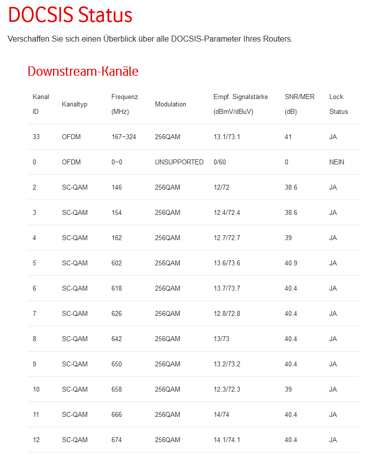

Guten Tag,
ich habe Probleme mit dem Router Arris TG3442DE. Der Router hat immer wieder Verbindungsabbrüche und muss seit kurzem jeden Tag mehrfach neugestartet werden. Wird der Router nicht neugestartet gibt es immer wieder Verbindungsabbrüche, wie zum Beispiel beim Spielen von onlinen Spielen oder bei Downloads.
Ich habe das Gerät schon mehrfach in den Werkzustand zurück gesetzt, was jedoch keine Besserung brachte. Woran kann dies liegen?
Letztes Jahr im Oktober hatte ich schonmal Probleme mit einem Leihgerät, dieses wurde getauscht. Jetzt gibt es schon wieder Probleme mit dem anderen Gerät...
Vielleicht kann mir ja hier jemand helfen.
ankeebee
  • Welchen Vertrag hast Du? RED Internet & Phone 1000 Cable
  • Welches Modem/ Router nutzt Du? ArrisTG3442DE
  • Nutzt Du ein Leih-Gerät von uns oder hast Du ein eigenes Gerät? Leih-Gerät
  • Welcher Fehler tritt auf?  Verbindungsabbrüche
  • Wie ist Dein Endgerät mit dem Modem verbunden? LAN und WLAN
  • Welchen Browser verwendest Du normalerweise? Firefox
  • Welches Betriebssystem hast Du auf Deinem Rechner? Windows
  • Beginn und Zeitraum der Störung: Anfang Mai

Moni_GK
Hallo ankeebee,
Deine Kundennummer hatte ich noch, daher konnte ich mir die Leitung direkt anschauen.
Was ist sehen kann, sind tägliche Reboots. Führst Du diese durch oder kommt das vom Router?

Moni_GK
Hallo ankeebee,
bis auf Reboots sieht die Leitung gut aus. Wäre ein Tausch des Routers für Dich in
Ordnung.
