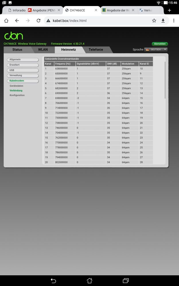

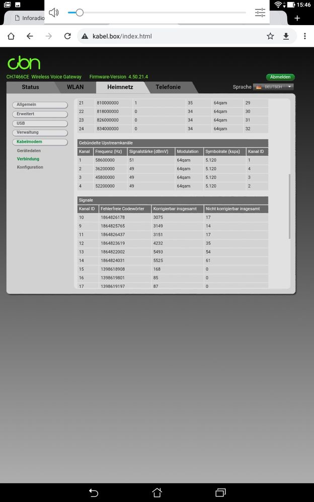

kannst du einen Screenshot der Pegelwerte des Kabelrouters posten?
Diese findest du über die Weboberfläche des Kabelrouter unter dem Reiter "Heimnetz" -> Menüpunkt "Kabelmodem" -> "Verbindung".

Ich versuch es mal
Screenshot_20210116-154615.jpgScreenshot_20210116-154625.jpgScreenshot_20210116-154615.jpg

Hi,
die Pegelwerte sehen unauffällig aus. Dann musst du leider auf einen VF KD Moderator warten, welcher sich in deinem Thread melden wird, warten 😕
Dieser kann dann den Anschluss genauer prüfen und sieht dann auch die Fehlerrate auf den einzelnen Kanälen. Diese kannst du von Kabelmodemseite nicht einsehen, sondern nur von CMTS-Seite.
