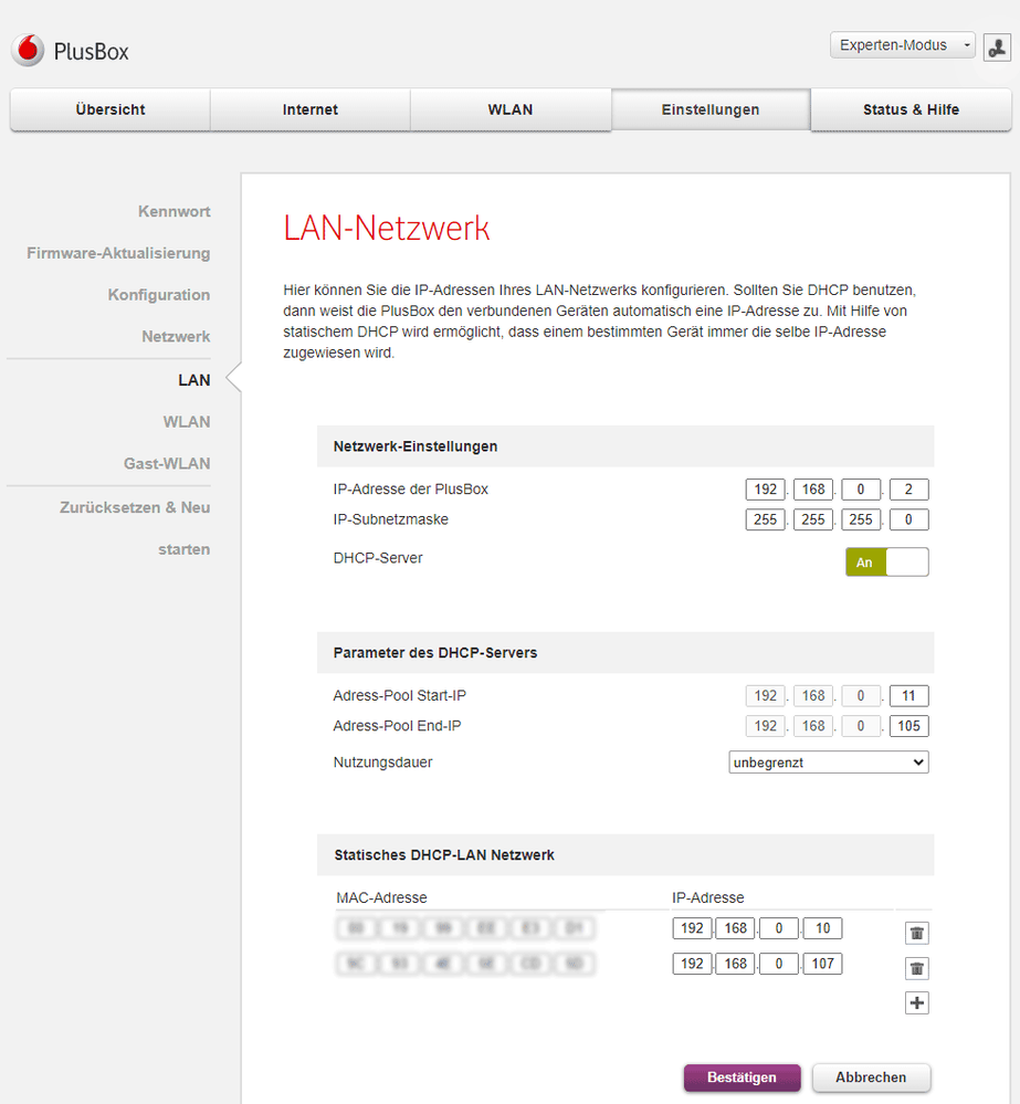

unser Anschluss wurde kürzlich auf den Anlagenanschluss Plus umgestellt und damit wurde uns auch eine Plusbox als Endgerät zur Verfügung gestellt. Leider unterstützt diese keinerlei VPN, was heutzutage eigentlich Standard sein sollte. Also Workaround versuche ich nun, eine Fritzbox am DMZ Anschluss zum Laufen zu bringen. und das VPN dann über diese laufen zu lassen. Leider scheidere ich an der Aktivierung der Exposed Host Funktion der Plusbox.
Die IP Konfiguration sieht so aus:
IP KonfigurationIP Konfiguration
In wenn ich nun jedoch die IP Adresse der Plusbox 192.168.0.2 in der Exposed Host Konfiguration eingebe, erscheint folgende Meldung und man kommt damit nicht weiter:
Fehlermeldung Exposed HostFehlermeldung Exposed Host
Was mache ich falsch? Oder weiß jemand sonstigen Rat?

Hallo TMC77,
wenn du deine Plusbox mit 192.168.0.1 laufen hast muss beim Exposed Host eine andere IP Range rein...
Zum Beispiel...
Exposed Host IP 192.168.10.2
PluxBox IP 192.168.10.1
Subnetzmaske 255.255.0.0
Das liegt anscheinend daran das bei diesem Exposed Host Dingens ein 2. Netzwerk innerhalb der PlusBox erstellt wird was dann von aussen komplett erreichbar sein soll.
Leider funktioniert es bei uns nicht mit der Plusbox - Fritzbox & VPN Konstellation und die "Profis" der Kundenbetreuung geben dafür ja wie gewohnt keinen Support.
