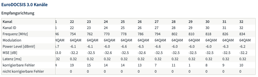

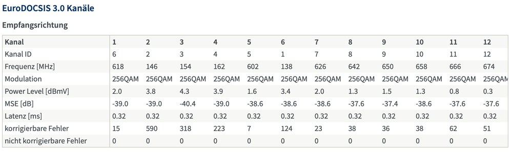

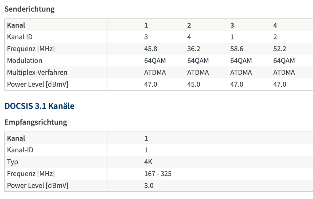

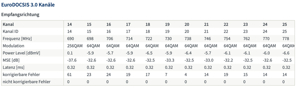

micha-d
vielen Dank für eure Hinweise.
Mittlerweile habe ich alle Schnittstellen mittels Kompressionsstecker und ordentlichen Kupplungen versorgt. Die Kabelbox steht nun an gewünschter Stelle und was ich bisher gelesen habe, dann passen die Power Levels wie unten stehend ja, oder?
Im Vodafone Speedtest komme ich jedoch dennoch nur auf 50 MBit down und 30 MBit up, obwohl ich ja eine 1Gbit Leitung habe!?
Interpretiere ich die Dämpfungen unten falsch!?
Danke und Gruß, Michael
Bildschirmfoto 2020-05-12 um 21.58.02.pngBildschirmfoto 2020-05-12 um 21.58.10.pngBildschirmfoto 2020-05-12 um 21.58.16.pngBildschirmfoto 2020-05-12 um 21.58.25.png
Die Signalpegel passen alle.
Gruß Kurt
