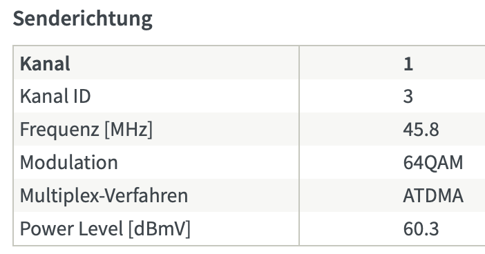

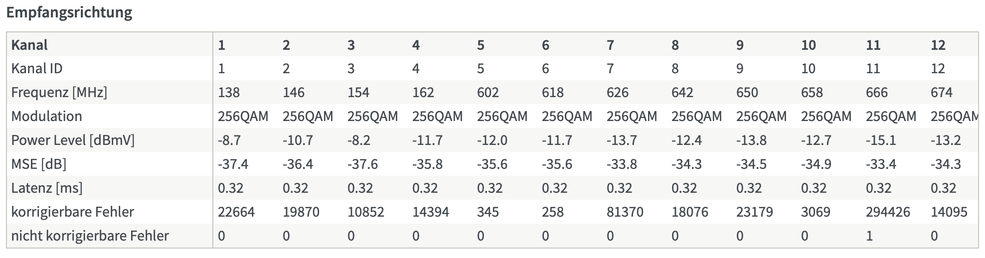

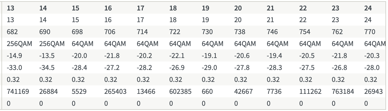

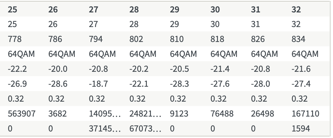

ich habe eine Frage zu den Pegelwerten meines Cable 1000 an der FritzBox 6591.
Der Wohnungsanschluß landet bei uns im Kinderzimmer - dort habe ich eine normale Sat-Dose belassen mit Eingang und durchgeschliffenem Ausgang. Das Kabel geht von dort ins Schlafzimmer, dort habe ich einen F-Stecker angeschraubt und mit dem Ausgangskabel zusammen an einen Y-Verteiler an die beiden Ausgänge geschraubt. Von dort geht das Kabel dann ins Wohnzimmer, wo ich es mit einem F-Stecker und einer Kupplung erneut verlängert habe bis zur endgültigen Multimedia-Dose.
Meine Pegelwerte sind nun:
Damit und den nicht zu korrigierenden Fehlern (Kanäle 27,28 und 32) bin ich nervös, ob ich das so lassen kann!?

es ist ein Wunder das bei solchen Signalpegeln (siehe Anhang) überhaupt noch etwas funtioniert, das mit dem Umbau war wohl nichts!
