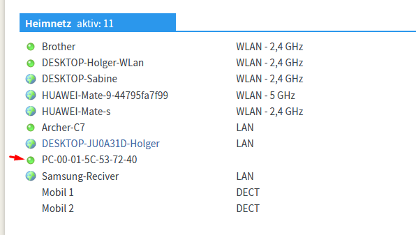

Seit einigen Tagen hat sich ein Gerät in meinem WLAN angemeldet, welches ich nicht kenne. Das Gerät wird als WLAN Teilnehmer gelistet, aber es wird nicht angegeben, welche Frequenz es benutzt. Der Name des Geräts lautet PC-00-01-5C-83-28-45.
Kennt jemand das gleiche oder ein ähnliches Problem?
Danke für jede Antwort.

und hier habe ich noch einen Screen, es ist weder LAN noch WLAN

Also ich habe auch so einen Eintrag drinnen stehen.
Bei mir steht dort: PC-00-17-10-91-C1-1C - auch IPv6 Adresse: fe80::1

Aber, die sind an der MAC-Adesse zu erkennen, einige der Blöcke sind gleich dem Router von dem die ausgehen. Im FritzBox Menü sind die allerdings nicht zu sehen.

Wenn ich das richtig verstehe, im Zusammenhang mit der MAC Adresse wird das wohl zur Autokonfiguration genutzt.
Zu den MAC Adressen.
Hm, die 00:01:5C ist merkwürdig.
https://macaddress.webwat.ch/hwaddr/00:01:5C
Arris: http://www.gcstech.net/macvendor/index.php?node=vensea&list
ne die MAC taucht da nicht auf.
Die 00:17:10 ist Casa Systems Inc. zugeteilt.
https://macaddress.webwat.ch/hwaddr/00:17:10
Allerdings, beides würde in Bezug auf die CMTS passen, vielleicht wurde da was im Zuge der des Updates was neu konfiguriert?
Aber WLAN, das passt irgendwie nicht dazu.
Warum sich das nicht löschen läßt, keine Ahnung, Stromreset der HB3?

hier mal der wem die MAC adresse zugeordnet ist https://www.macvendorlookup.com/search/00:01:5C:00:00:00
 und hier ein Artikel aus dem herausgeht das Arris die besagte Firma übernommen hat
https://www.cedmagazine.com/news/2002/01/arris-closes-cadant-deal
 hier mal einen Überblick aller Hersteller
https://www.macvendorlookup.com/browse-343
Also auf WLan tippe ich auch nicht und in Landshut bzw der Regin wohn ich nicht, ich wohne weiter nördlich, in Hitzacker.
 Einen Stromreset habe ich auch bereits durchgeführt so wie auch auf Werkseinstellungen zurückgesetzt
