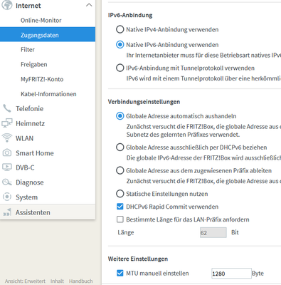

Du hast wahrscheinlich DS-Lite.
Versuche mal den MTU-Wert in der Fritzbox manuell auf 1280 einzustellen.

Gelöschter User
Nicht anwendbar

Das kann sehr wohl helfen, da bei VPN + DS-Lite das Problem schon die Verpackung der IPv4-Pakete in IPv6 ist.
Die zusätzliche VPN-Verpackung führt zu fragmentierten Paketen, ergo geht das nicht.
Wenn man nun die IPv4-Pakete kleiner schnürt, kommt es zu keinen Fragmenten mehr.
Siehe auch z.B.: https://www.tweakpc.de/news/35026/dual-stack-lite-vpn-probleme-via-mtu-wert-loesen/

MTU reduzieren:
wenige Minuten Aufwand und keine Kosten.
IPv4 bei Vodafone-Kabel:
Viel Aufwand und noch mehr Kosten.
Selbstverständlich ist das kein Allheilmittel, aber ein einfacher 1. Versuch.
