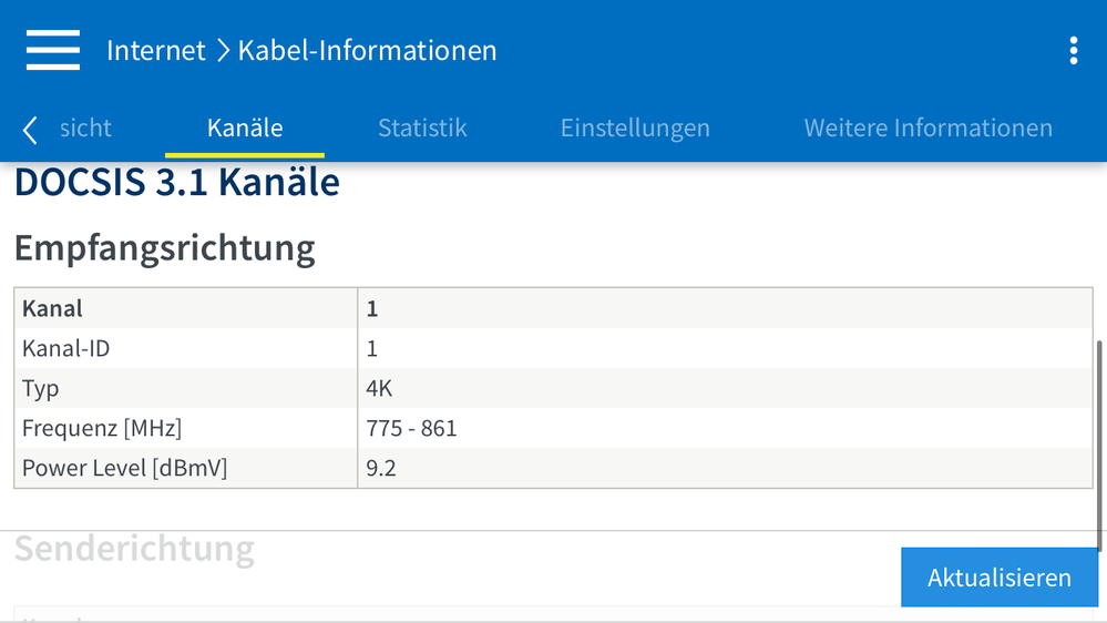

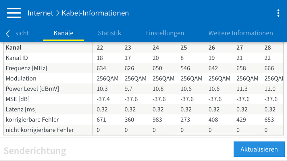

Hi Martin,
gerne:
Welchen Vertrag hast Du?  - Red Internet & Phone 250 Cable U
Welches Modem/ Router nutzt Du?  - FritzBox 6591 Cable (Komfortoption)
Nutzt Du ein Leih-Gerät von uns oder hast Du ein eigenes Gerät? - Leih-Gerät
Welcher Fehler tritt auf?  -
1. Up- und Downlaod an den Konsolen (Playstation 4 und Nintendow Switch) zu langsam. Download 30 - 40 Mbits / Upload 5 - 10 Mbits
2. Upload an allen Geräten nie höher als 25 mbits
Wie ist Dein Endgerät mit dem Modem verbunden? - Nintendo Switch W-Lan / Playstation 4 LAN
Welchen Browser verwendest Du normalerweise? - Firefox, Safari
Welches Betriebssystem hast Du auf Deinem Rechner? - -
Beginn und Zeitraum der Störung - Seit Aktivierung Fritzbox
Signalwerte kommen gleich
Welche Maßnahmen wurden durch die Störungshotline (erreichbar unter 0800-5266625) durchgeführt? - Keine, nicht angerufen
In welchem Bundesland wohnst Du? - NRW
