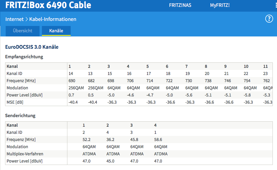

ich habe seit Wochen schlechte upload-Werte sowie zeitweise auch schwankende Downloadraten (Vertrag Cable 200).  Zudem habe ich häufige Verbindungsabbrüche (Puffer läuft leer) bei Internetradiodiensten oder TV-Streaming angeboten. Dies hatte ich schon einmal und damals kam dann ein Techniker und hat irgendetwas an der Verteilerdose im Keller unseres Mehrfamilienhauses geändert. Dann lief es wieder. Jetzt habe ich wieder diese Probleme. Eine Störungsmeldung (mit Ticket) hat beim Durchmessen keinen Fehler gefunden. Im Anhang hänge ich mal meine Modemwerte, da ich denke, das die nicht in Ordnung sind.

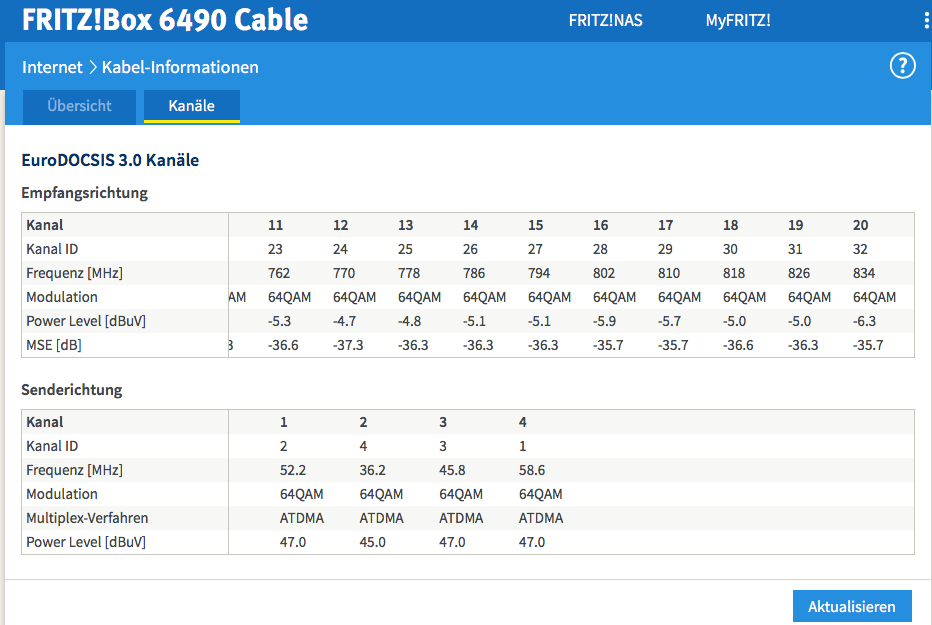

So, bisher ist mir nichts aufgefallen. Keine Fraktale mehr im Bild, keine Abbrüche beim Stream von Audio und TV und von den Ergebnissen bei breitbandmessung.de scheint es soweit auch in Ordnung zu sein. Ich poste jetzt mal die Werte aus der Box und hoffe auf positive Rückmeldung von den Experten hier.

Wallace
Hi Stefan,
die Pegel sehen jetzt hervorragend aus und eine Fehlerrate ist auch nicht mehr ersichtlich. Ist es okay, wenn ich dann hier zu mache?
