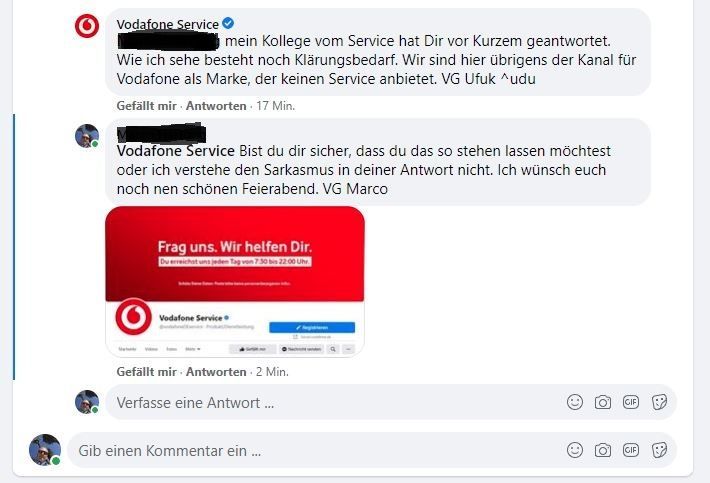

Kleiner Auszug aus dem FB Post, ab dem Zeitpunkt war das Vertrauen dahin:Keinen Service, aja das erklärt so einiges.Off-Topic, an wen muss man sich wenden, wenn man die aufgezeichneten Gespräche der Hotline haben möchte?
