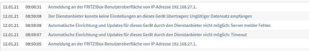

seit Weihnachten habe ich das Problem, das die Wlan und Lanverbindung meiner Geräte ins Internet ständig unterbrochen werden.
In der Ereignisanzeige der Box stehen diverse Fehlermeldungen bezüglich eines Updateversuches der nicht erfolgreich war.
z.B: Der Dienstanbieter konnte keine Einstellungen an dieses Gerät übertragen: Ungültiger Datensatz empfangen oder
Automatische Einrichtung und Updates für dieses Gerät durch den Dienstanbieter nicht möglich: Timeout
Einzigste Lösung damit das Internet mit Wlan längere Zeit funktioniert, ist ein Neustart der Fritzbox.
In Zeiten von Homeschooling und HomeOffice ist das mehr als ärgerlich. Kann man diese automatischen Konfigurationsversuche nicht unterbinden?
Ignorieren wie in anderen Forenbeiträgen geschrieben wurde ist nicht möglich. Ohne Neustart der Box ist kein gescheites Arbeiten möglich.

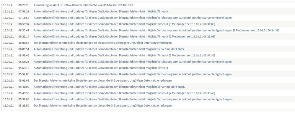

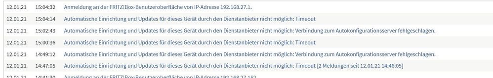

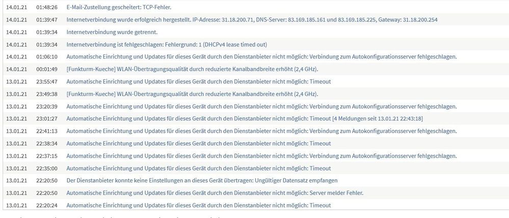

Ich habe genau das gleiche Problem. Die gleichen Fehlermeldungen etc.
Meine Fritzbox wurde getauscht. Ein Techniker war 2 mal bei mir zu Hause und hat keinen Fehler feststellen können.
Einen Thread habe ich erstellt. Falls das gewünscht wird.
Moin,

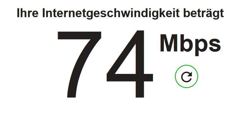

das die Box defekt ist,glaube ich auch nicht. Habe sogar mal einen Werkreset gemacht. Hat auch nix gebracht. Meine Internetgeschwindigkeit beträgt mitlerweile nur noch 74 Mbps!!!!! Schwankend! 1000 sollten es sein!
Box hängt nach besagten Meldungen und nur ein Neustart hilft.
Es gibt ja eine ganze Menge an Kunden die das gleiche Problem haben!
Heute kommt ein Servicetechniker zu mir. Hoffendlich klappt das. Boxentausch ist keine Lösung wenn viele Kunden das gleiche Problem haben!
Noch als Anmerkung: Ich habe noch als Besonderheit einen IPv4 Zugang! (Für VPN).
fritzbox Fehler 3 13012021.JPGfritzbox Fehler 12012021.JPGfritzbox Fehler 212012021.JPGfritzbox Fehler Geschwindigkeit 14012021.JPGfritzbox Fehler4 14012021.JPG
