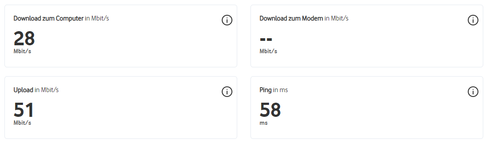

- Neue Powerline Adapter mit Gigabit angeschlossen => Verbesserung von 10mbits auf 30mbits (also wie vorher mit der 50k Leitung)

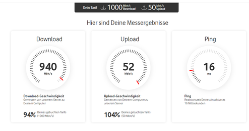

- Ein 20m CAT5e Kabel durch die Wohnung verlegt    => Verbesserung zu 940Mbits
Geschwindigkeit mit Powerline:
mit Powerline, wobei der Upload witzigerweise Höher als der Download istmit Powerline, wobei der Upload witzigerweise Höher als der Download ist
Geschwindikeit mit LAN-Kabel ohne Powerline:
Speedtest mit LANSpeedtest mit LAN
Also im Endeffekt kann man sagen, die Vodafone Station funktioniert nicht wirklich mit fastEthernet Powerline Adaptern (was ja auch verschwendung Wäre da max. 100Mbits). Aber das eigentliche Problem war der Powerline Adapter bzw. das Stromnetz in der Wohnung.
Mit LAN-Kabel funktioniert alles wie es soll.
