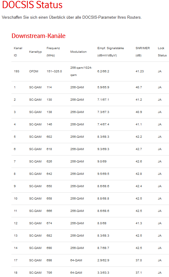

Poste mal ein Screenshot der Signalwerte des Routers.
Gruß Kurt
ich bin nicht ganz sicher ob das hier gemeint ist.

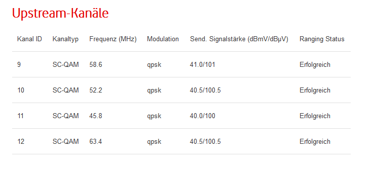

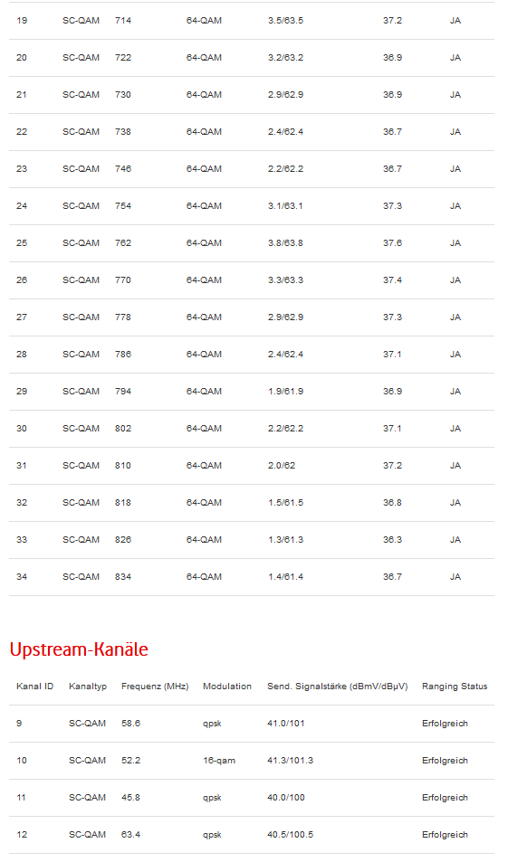

ruf die Hotline an , du hast einen rückwegstörer, die Upstreams sollten auf QAM 64 laufen , sage Modemwerte total aus der Toleranz, da muss ein Techniker raus!

wenn der Störer nimmer sendet , dann ist die Verbindung wieder normal, wenn die Upstreams auf QAM 64 ist alles ok, fallen sie auf 16/8/4 stört er wieder! Du kannst ja auch der Störer sein!

Habe die Hotline angerufen, die haben ein Ticket geöffnet und als Antwort darauf habe ich bekommen, dass es sich um eine Netzstörung handelt und das sie dabei sind diese zu beheben. Die Werte haben sich auch zwischendurch verändert.

das ist typisch für einen rückwegstörer, das kann sehr lange dauern bis er gefunden wird, bei bis zu 1000 Modems im Segment, einfach net locker lassen, und jede Störung hier dokumentieren!
