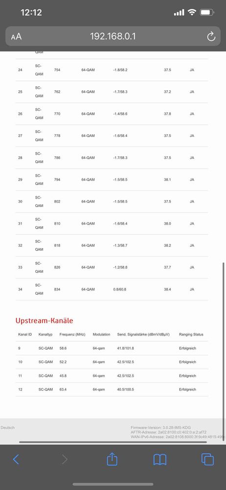

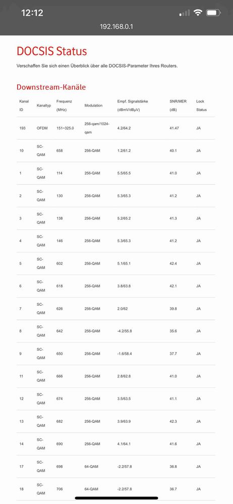

dies waren die Infos des Techniker der vor Ort den Anschluss überprüft hat. Genauere Infos, warum die Hausverteileranlage die Ursache ist, hat er nicht hinterlegt. Sollten die Kabel und Verbinder ohne Schirmwirkung sein, ist eine Einstrahlung durch andere Teilnehmer möglich und würde erklären warum in der Nacht und zu Zeiten wo keiner unterwegs ist, das Signal besser ist. #reineVermutung Die Fehlerrate am Modem schwankt immer mal bis E-3.
"Übrigens: wenn ich das WLAN auslasse am Router bricht es deutlich seltener ab. Was aber keine Lösung sein kann.."
Wie selten denn genau? Besteht das Problem vielleicht nur per WLAN? Dann wird der Tausch ja sicher Erkenntnisse mit sich bringen.
