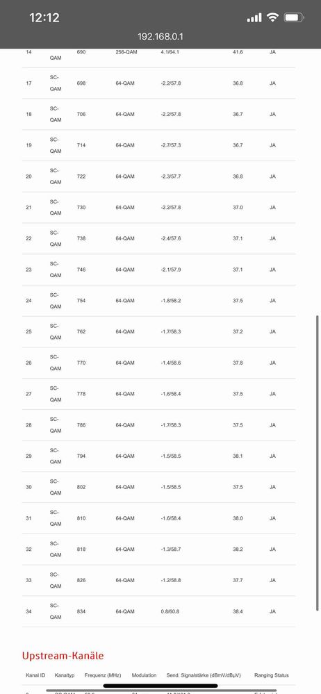

dies waren die Infos des Techniker der vor Ort den Anschluss überprüft hat. Genauere Infos, warum die Hausverteileranlage die Ursache ist, hat er nicht hinterlegt. Sollten die Kabel und Verbinder ohne Schirmwirkung sein, ist eine Einstrahlung durch andere Teilnehmer möglich und würde erklären warum in der Nacht und zu Zeiten wo keiner unterwegs ist, das Signal besser ist. #reineVermutung Die Fehlerrate am Modem schwankt immer mal bis E-3.
