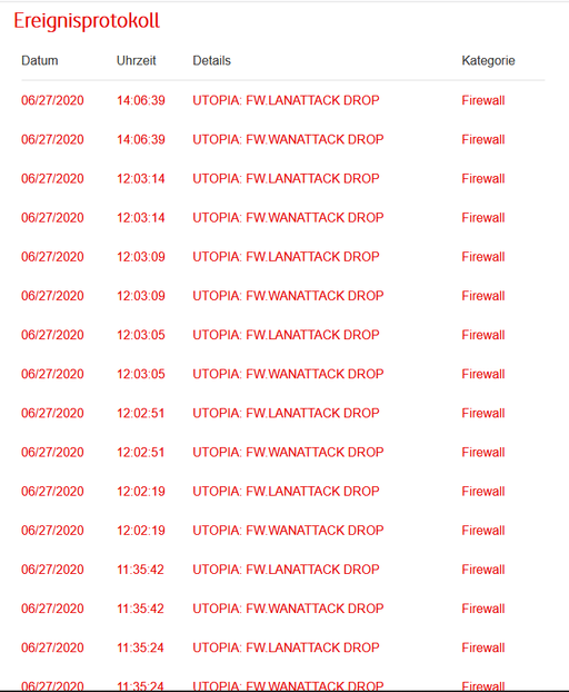

Angehängt habe ich beispielhaft einen Auszug aus dem Ereignisprotokoll.
Dabei fällt auf, dass zu diesen Zeitpunkten immer die Fehlermeldung  UTOPIA: FW.LANATTACK DROP angezeigt wird.

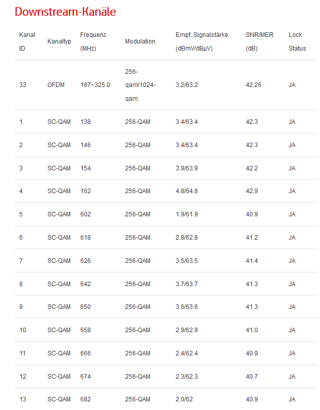

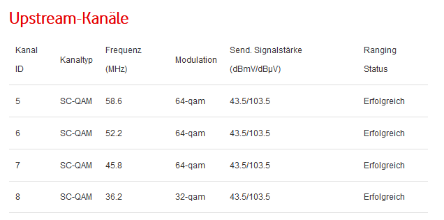

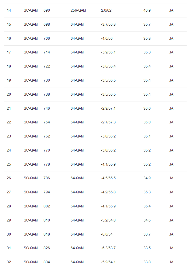

poste mal die Signalpegel
Der glubb is a Depp
JP_VP

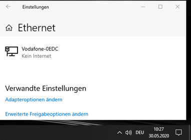

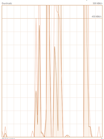

Wenn es kurzzeitige Probleme gibt (wenige Sekunden) sieht es in etwa aus wie unten.
. Wenn es schlimmer wird, habe ich überhaupt keine Verbindung mehr:
Hoffe das war, was du meintest, ansonsten gib bitte noch einmal kurz Bescheid
Wallace
Hi JP_VP,
die Signalpegel findest Du unter der IP 192.168.0.1. Davon bitte einen Screenshot posten.
VG Wallace
JP_VP
Hallo @Wallace, ich hoffe diesmal das ist diesmal das richtige 😉
pRo-Marco
Hi JP_VP,
das sieht erst mal insgesamt gut aus. Ich schaue mir das gern genauer an. Schicke mir bitte eine PN mit Deinem Namen, der Anschrift, Dein Geburtsdatum und Deiner Kundennummer und sag mir kurz hier Bescheid, wenn Du die Nachricht versendet hast.
Marco
JP_VP
Hallo @pRo-Marco PN ist raus
pRo-Marco
Hi JP_VP,
die Pegel schwanken sehr stark. In Folge dessen wechselt das Modem die Frequenz. Du nimmst das als Abbruch wahr.
