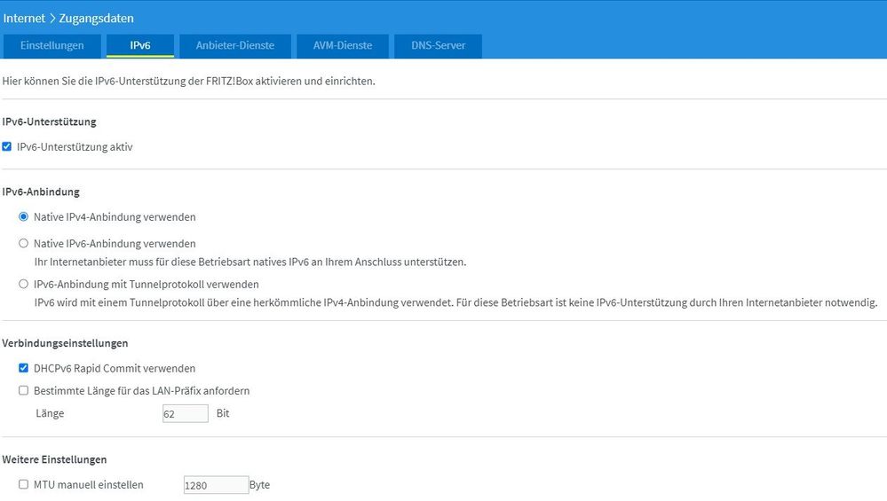

2. meine jetztige einstellung ist diese: IPV6 unterstützung aktiv - und native ipv4 anbindung verwenden, da bei dieser einstellung zuerst die ipv4 und erst danach die ipv6 angesprochen wird, sind auch beide aktiv.
  • Zunächst wird eine native IPv4-Verbindung aufgebaut.
  • Falls die FRITZ!Box per DHCPv4 einen 6RD-Server gelernt hat, wird ein 6RD-Tunnel für die IPv6-Verbindung aufgebaut.
  • Wenn die FRITZ!Box keinen 6RD-Server gelernt hat, dann wird versucht, mit dem Dual-Stack-Verfahren, eine native IPv6-Verbindung aufzubauen.
  • Falls weder ein 6RD-Tunnel noch eine native IPv6-Verbindung zustande kommt, dann sind IPv6-Verbindungen nicht möglich.

4. wenn ich wie bei Punkt 3. Native IPV6 anbindung verwenden gehe, dann habe ich diese unter punkte mit der AFTR addresse nicht.

Kurtler
Du bist eigentlich derzeit hier noch falsch. Dieses Forum ist noch nur für Vodafone Kunden.
Und ja, bei dir ist Dual Stack geschaltet. Siehst du ja in den Einstellungen.
Und du kannst beide Einstellungen verwenden. Funktioniert mit beiden. Ich rate immer zu der nativen IPv4 Variante.

Hi,
noch zur Ergänzung meines Screenshots: Die gezeigten Einstellungen gelten nur für das Vodafone Kabel Deutschland und ex-Unitymedia Kabel BW Gebiet (sofern Dual Stack über die Hotline geschalten wurde). Für das ex-UM Gebiet in Hessen und NRW muss ein /59 Präfix angefordert werden.

Und mein Stand ist, Dualstack gibt es NICHT, wenn es im Kundenprofil nicht entsprechend hinterlegt ist.
Egal was deine Fritzbox anfordert.
Somit dürftest Du wahrscheinlich nur DS Lite bekommen.
Hi,
@seelo2010: Er hat bereits Dualstack 😉
Aber ja, du hast Recht. Bei UM hängt dies vom Kundenprofil ab.

Ja genau Portal zeigt ds Lite an . Der man am Telefon hat gesagt wo ich 3 Stunden später angerufen habe . Das es um 16:32 aktiviert wurde und es 2 - 3 Tage dauern kann bis es im Portal angezeigt wird
ich glaube würde es noch ds lite sein,dann würde hier etwas vom ds lite tunnel stehen , bei "verbindungen -internet"
