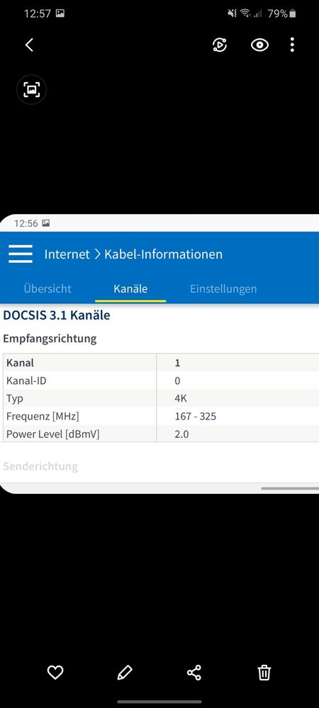

So endlich habe ich heute meine Mietbox 6591 bekommen 2 fragen hätte och dazu noch
1) Ich habe die mietbox mit 2858 am ende bekommen ich dachte nur die 2857 kann man bei Kabel benutzen
2) Könnte einer so nett sein und die signalpegel prüfen bei mir sobald ich die angeschlossen habe um zu gucken ob alles gut läuft Danke

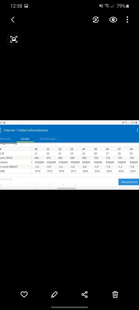

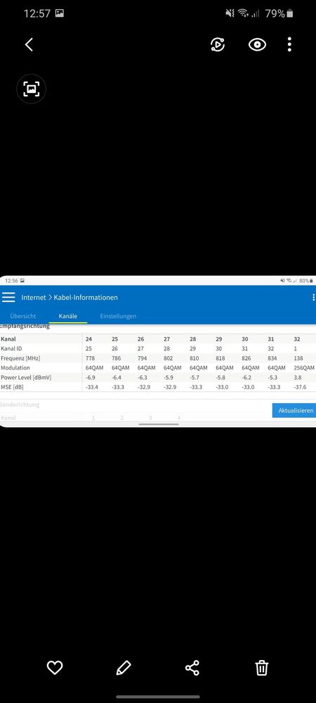

Na klar ... du mußt dann nur ein Screenshot der Signalpegel posten
Internet -> Kabel-Informationen -> Registerkarte "Kanäle"

Danke dir werde es sofort schicken und kannst du auch so nett sein und gucken ob mein cmts 3.1 unterstützt und meine fritzbox 6591 auch bin mir micht sicher es wäre ganz nett von dir oder ob ein techniker bei mir kommen mus zwecls 3.1

Nachtrag:
Die Werte sind alle OK ... da muß kein Techniker rauskommen ... 🙂
DOCSIS 3.1 ist in Empfangsrichtung auch vorhanden.
Es sieht alles so aus wie es sein muß, damit solltest du ohne Probleme die Verbindung nutzen können.
