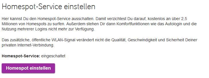

Hallo zusammen, an meinem Anschluss habe ich den Homespot-Service aktiviert, der auch immer verfügbar war bei meiner (alten 6490) Jetzt habe ich die Fritte 6591 und gestern abend ist mir aufgefallen das der nicht Aktiv ist, im Kundenportal ist er eingeschaltet.
Hotline angerufen, die eine wusste nicht was sie machen musste, die zweite war ebenfals ratlos, der dritte MA meinte dann diesen Service bietet die 6591 nicht, und war genauso verwundert wie ich.  Ist das richtig? wäre mir jetzt ganz neu..

Moin Tina
Genau so sieht e aus er ist eingeschaltet im Portal, aber unter Verfügbare Netzwerke taucht er nicht auf.
