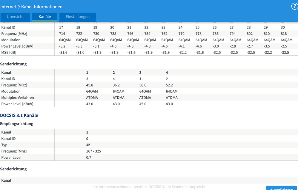

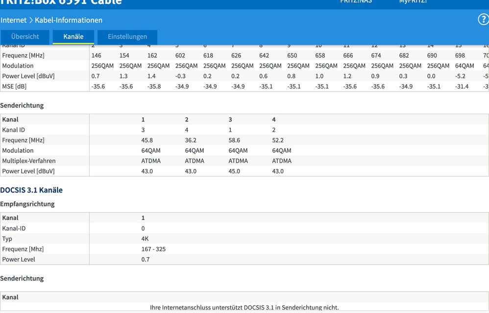

Poste mal ein Screenshot der Signalwerte. Diese findest du unter Internet - Kabel Informationen -Kanäle.
Gruß Kurt
Remrich
Anbei die Screenshots
Screenshot_2019-12-24 FRITZ Box 6591 Cable(2).pngScreenshot_2019-12-24 FRITZ Box 6591 Cable(3).pngScreenshot_2019-12-24 FRITZ Box 6591 Cable(1).png
Nö, daran kann es nicht liegen. Sind alle in Ordnung.
