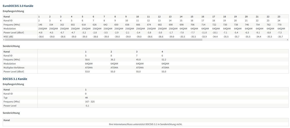

habe seit 2 Tagen den Cabelmax 1000 Tarif mit der Fritzbox 6591. Leider bekomme ich nicht die gewünschte Bandbreite rein. Die Werte mit der DesktopApp von Speedtest.net schwanken zwischen 300 - 800 Mbit / Durchschnitt = 537 Mbit Down und 40 - 52 Mbit up, der Ping liegt zwischen 17 - 27ms.
Ich habe die Test zu verschieden Tag- und Nachtzeiten durchgeführt. In den 2 Tagen hat die Fritztbox auch 3 mal die Verbindung komplett verloren so dass nur ein Neustart mich wieder ans Netz brachte.

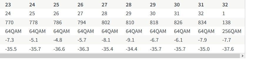

Anbei die Werte meiner Fritzbox, vielleicht ist ja wer so nett und kann sich diese mal genauer anschauen.

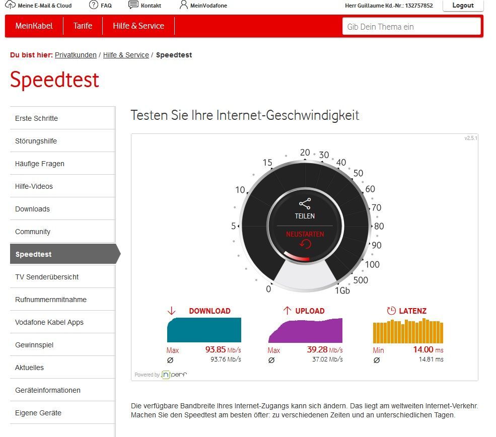

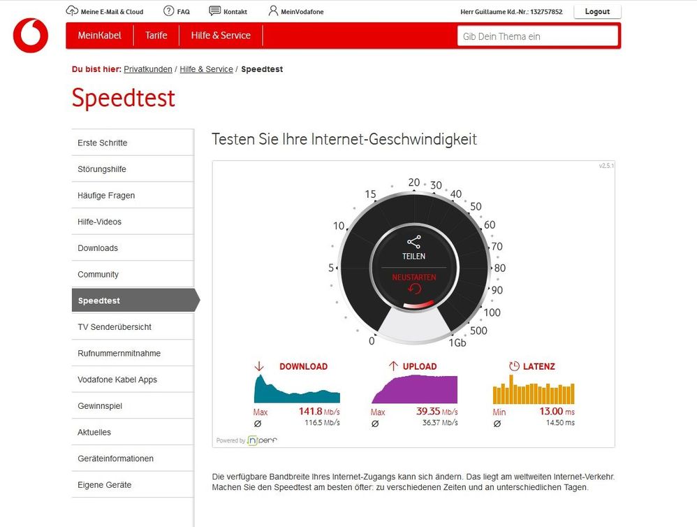

Habe auch bemerkt dass die Bandbreite immer weiter sinkt 90 - 150 Mbits im Download, siehe Bild.
Es wird immer schlimmer 😞

Hallo GeeKKong,
ich habe gerade mal in den Auftrag geschaut, dort ist ja bereit sein Termin für den 03.03.2020 angesetzt.
Der Techniker vor Ort ist notwendig, da die Leitungswerte nicht ganz passen.
Sobald das gerichtet ist, sollte alles wieder richtig funktionieren.
