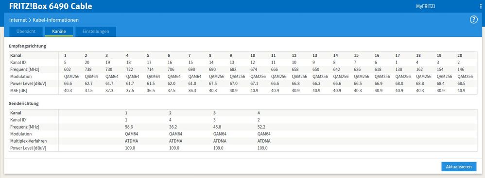

habe seit ca. einer Woche das Problem das meine Fritzbox 6490 ständig neu startet und dann natürlich die Internetverbindung sowie die Telefongespräche unterbrochen werden. Drüber hinaus gibt es auch mit dem Fernsehen Probleme (Artefakte und Rucklern), welcher ebenfalls am Kabelanschluss angeschlossen ist.

geh in die FB ,
Internet ---> Kabelinfo   ----> Kanäle
Screen posten sind normal 8 bis 24 Kanäle!
Der glubb is a Depp
anbei der Screenshot
Der Signalrauschabstand (bzw. der Mean Squared Error (MSE)) ist unzureichend.
Wahrscheinlich muss da ein Techniker kommen und vor Ort messen, was da los ist.
In Kombination mit den sehr hohen Signalstärken im Download könnte ich mir vorstellen, dass der Verstärker übersteuert.

heute war der Techniker da, der Hausanschlussverstärker war defekt und wurde ausgetauscht.
Anschluss funktioniert seitdem wieder, eine teilweise Rückerstattung der Grundgebühr gab es auch.
Gruß lolman
PS: Anbei ein aktueller Screenshot, nun sind die MSE-Werte alle zwischen 36,3 und 40,9.
