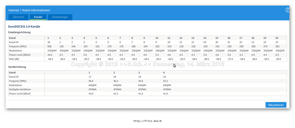

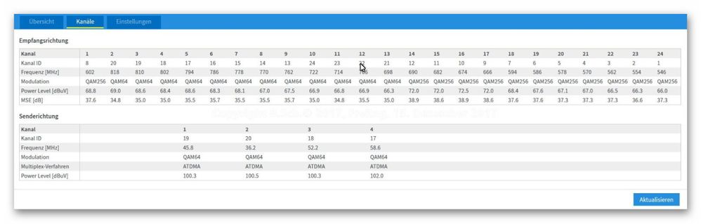

FRITZ!Box 6490 Cable (Mietgerät) -> Internet -> Kabel-Informationen -> Kanäle >> folgendes angezeigt:
vor dem FWUpdate (FRITZ!OS: 06.87) :
nach dem FWUpdate (FRITZ!OS: 07.01) :
Screenshot_Donnerstag, 14. März 2019_19h33m44s_001_.pngScreenshot_Donnerstag, 14. März 2019_19h33m44s_001_.png
werden Mir bei Empfangsrichtung "nurnoch" 20Kanäle angezeigt.
und die Werte sind auch komplett andere
Meine Frage an Euch ist: stimmt das alles? / hat das seine seine Richtigkeit?
oder was muß ich unternehmen ?

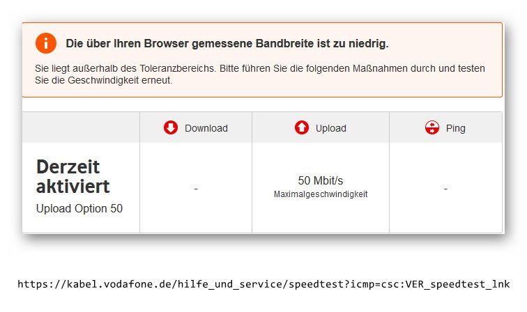

den beim SpeedTest wird folgendes angezeigt:
Screenshot_Donnerstag, 14. März 2019_20h17m34s_005_.jpgScreenshot_Donnerstag, 14. März 2019_20h17m34s_005_.jpg

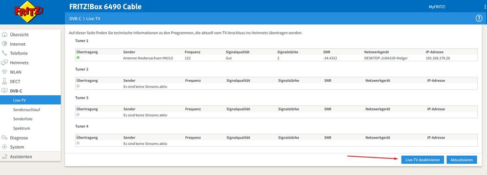

was die Werte selbst angeht kann ich dir nicht all zu viel zu sagen, also ob sie innerhalb der Tolleranzgrenzen liegen, aber sie werden seit dem Update so angezeigt wie sie in der frei käuflichen FB 6490 dargestellt werden.
Das du nur noch 20 Kanäle anstatt 24 hast, liegt daran das die DVB-C Live TV aktiviert ist, dieses nutzt 4 Kanäle. Diese kannst du aber in den Einstellungen wieder deaktivieren
Siehe Screen Anhang

Moin moin @Sch_B ,
das mit den 4 Kanälen für DVB-C hat dir @Holsie-Sabsie ja schon erklärt, wenn du Live-TV deaktivierst sind diese wieder auch wieder für die Empfangsrichtung vorhanden.
Zu den Werten:
Da ist alles soweit in Ordnung, das ist nur ein Anzeigefehler nach dem Update.
Der Power Level wird nicht mehr in "[dBuV]" sondern eigentlich in [dBmV] angezeigt. Wenn du vorher Werte zwischen 56,1 und 73 angezeigt bekommen hast sind das jetzt -3,9 bis 13 im Download bzw. 37 bis 52 im Upload.
[dBmV] + 60 = [dBuV]  --->  4,2 + 60 = 64,2
Toleranzwerte für Download in [dBmV] --->  -3,9 bis 13
Toleranzwerte für Upload in [dBmV] --->    37 bis 52
Wenn ich richtig informiert bin ... hoffentlich .... 🙂

Für den Speedtest kannst du alternativ auch den von der Bundesnetzagentur mal ausprobieren.
https://breitbandmessung.de
vielleicht spuckt der ja andere Werte aus.

habe jetzt 3 verschiedene Speedtests gemacht (Vodafone,Bundesnetzagentur,WieistmeineIP) alle zeigten "wieder" normale Werte an (sogar bei WLAN auf'm Smartphone):thumbup:
war vielleicht nur Zufall das nach dem FWUpdate der Speed nicht passte/extrem langsam war (deswegen das mit den Werten (Empfangsrichtung/SendeRichtung und den 4 fehlenden Kanälen Mir komisch vorkam
(nächstemal warte ich 24/48Std. ab ..........) Smiley (zwinkernd)
