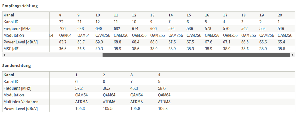

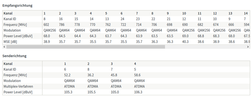

Poste mal deine Signalwerte. Diese findest du unter Internet - Kabel Informationen - Kanäle.
Gruß Kurt
Gerne.
Poste mal auch die Kanäle 15-20!!
Gruß Kurt

Hallo David,
also deine Werte sind alle im grünen Bereich. Daran kann es meiner Meinung nach nicht liegen.
Muss sich mal ein Mod genauer anschauen was der Grund sein könnte, warum die immer Neustartet.
Gruß Kurt
