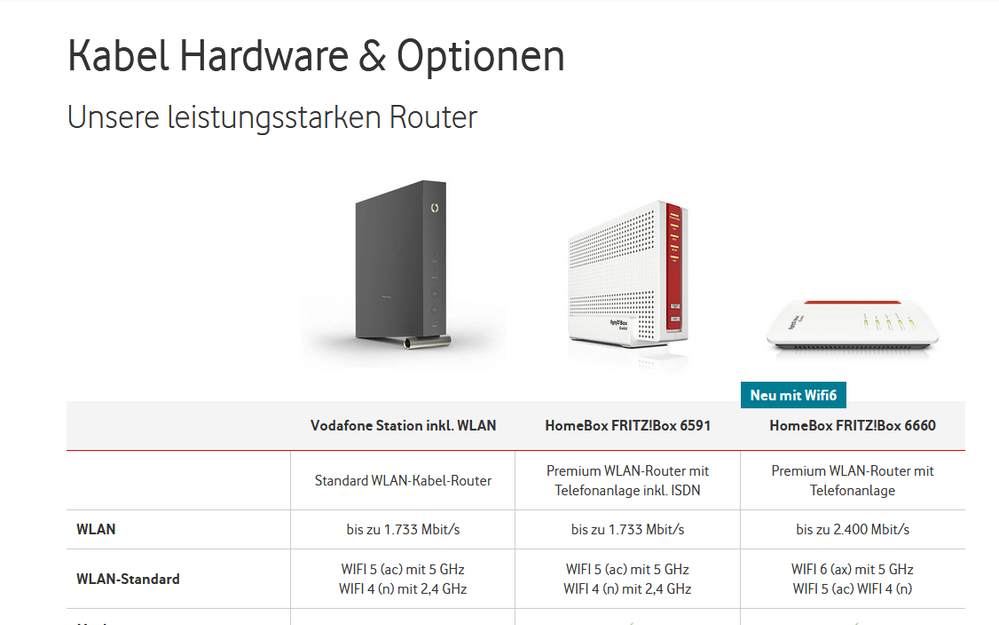

es ist eine Frechheit das die PC-Hersteller PCs mit einer Netzwerkkarte mit 1gbit Ports anpreisen und verkaufen, diese aber maximal nur 940 mbit durchlassen
by the way, Vodafone bietet seit neustem sehr wohl einen Router an der 1 gbit und mehr schafft
Hier der link dort hin https://zuhauseplus.vodafone.de/internet-telefon/kabel/router-optionen/
