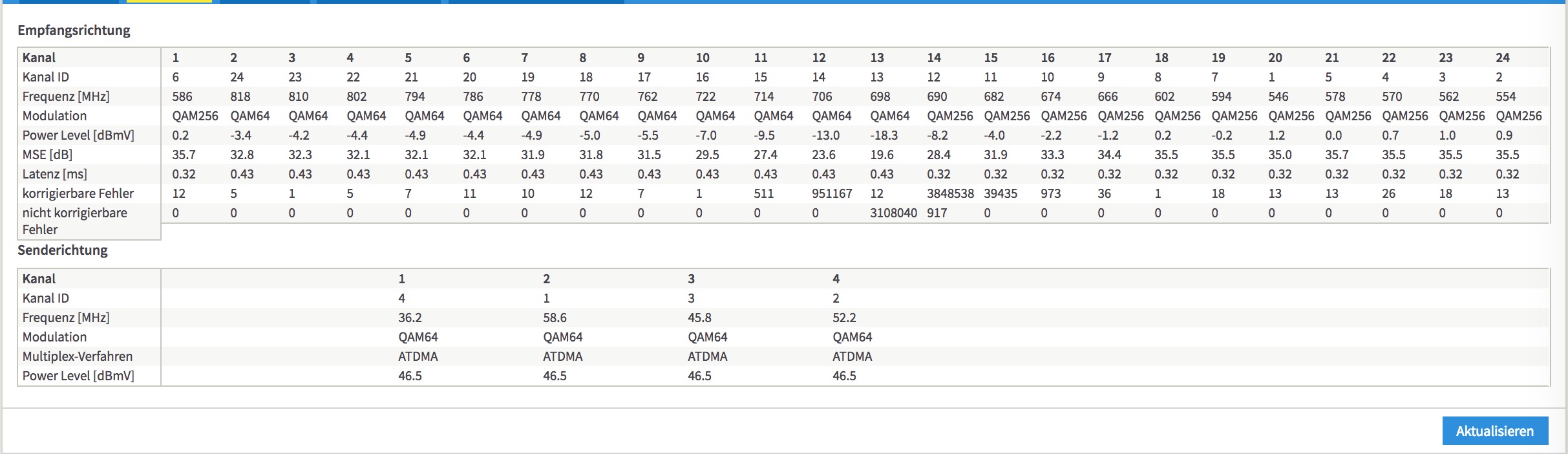

seit ca. ein bis zwei Wochen startet meine Fritzbox sehr häufig in unregelmäßigen Abständen neu. Die Monate davor lief alles Problemlos. Ein vermutlich ähnliches Problem hatte ich hier gefunden. Hier nun mein eigener Thread mit der Bitte um eure Hilfe.

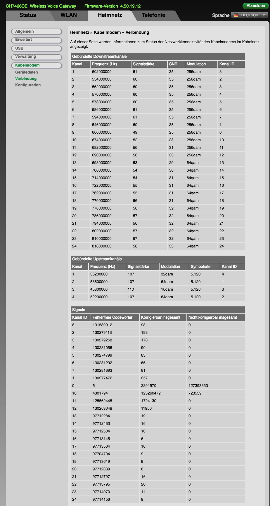

@Turayen
Deine Modemwerte sind teilweise außer Toleranz (siehe Anhang), du kannst jetzt eine Störung bei der Technischen Hotline melden "Modemwerte außer Toleranz) oder du wartest bis sich ein VF-Mod in deinem Beitrag meldet.
Wichtig den Vodafone Router bis zur Störungsbeseitigung angeschlossen lassen.
Gruss
Methusalem1
der Anschluß muss durch einen Techniker neu eingepegelt werden!

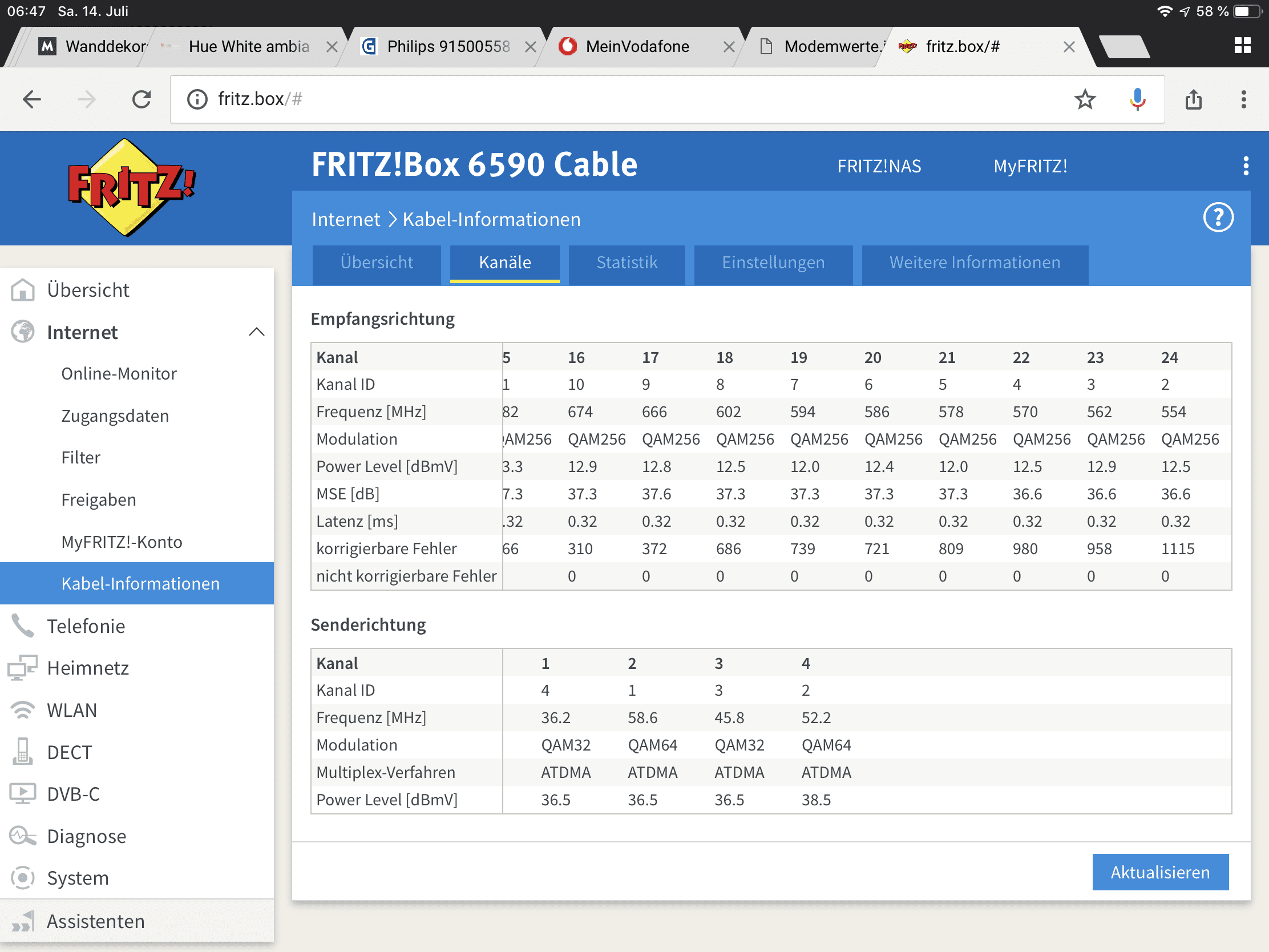

Turayen
Hallo Manu,
Ich hatte natürlich denselben Anschluss verwendet.
Die Fritzbox hängt seit gestern Mittag wieder dran und die Kanäle befinden sich fast alle in der Norm und zwei sind bei 13,1 und 13,3dBmV. Neustarts gab es bisher auch keine mehr.
Der Compal hatte sich in der Zeit auch ein paar mal neugestartet, gefühlt jedoch nicht so oft wie die Fritzbox in derselben Zeitspanne, kann aber auch Zufall sein.
Vielen Dank für euren Support! 🙂
seelo2010
Du hast eine um 10 dB höhere Dämpfung, ich behaupte Mal, da hat irgendwo ein Stecker nicht richtig gesessen, bei Dir, am Verstärker oder irgendwo war ein Techniker an einem Verteiler bereits gebastelt.
