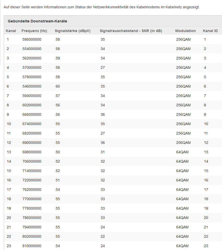

kannst du einen Screenshot der Pegelwerte der Fritz!Box (Webobefläche -> Internet -> Kabel-Informationen -> Reiter "Kanäle" posten?

siehe Bild. Danke für die schnelle Antwort

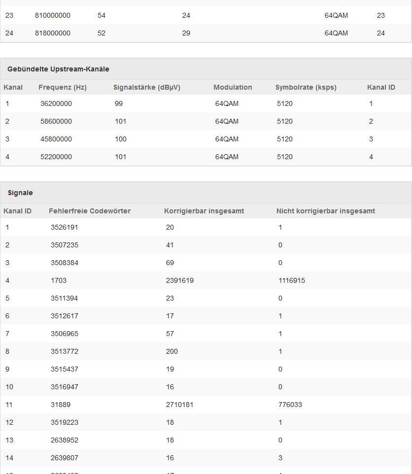

@Tarminaire
Deine MSE-Werte sind teilweise außer Toleranz, da Vodafone für eigene Endgeräte keinen Support leistet müsstest du den von Vodafone bereitgestellten Router anschließen und bis zur Störungsbeseitigung angeschlossen lassen, danach poste einmal die Modemwerte des Router`s.

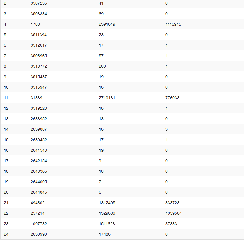

Habe jetzt das Vodafone-Gerät angeschlossen und die entsprechenden Verbindungsdetails wieder als Bild(er) in den Anhang gelegt.
Wenn die Werte außerhalb der Norm sind, kann das Ursache dafür sein, dass von theoretischen 400Mbit nur 3Mbit bei mir ankommen?Vodafone Gerät Verbindungsparameter 1.png

da scheinen ein paar Pegel nicht in Ordnung zu sein. Sende mir bitte Deine Adresse und Kundennummer per Privatnachricht und melde Dich wieder hier. Lass bitte weiterhin unser Gerät angeschlossen.
