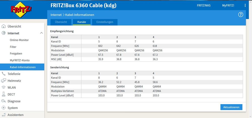

Poste doch einmal deine Signalpegel, nicht dass das Problem ganz wo anders liegt.
LAN funktioniert durchgängig?

Hallo,anbei ein Screenshot vom Signalpegel  Signalpegel.jpg🙂
