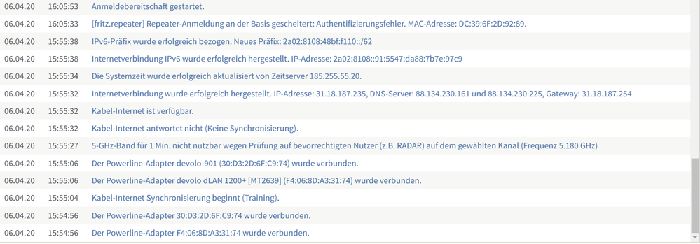

Ich warte schon ewig auf ein Software Update für meine Fritz!Box 6591.
Derzeit läuft diese unter der FRITZ!OS:07.03

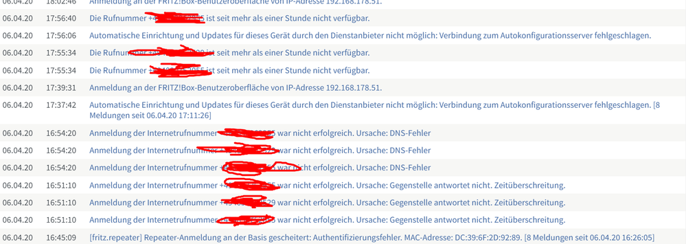

Ich habe mich heute Mittag dann etwas fündig gemacht und bin auf einen Beitrag gestoßen, in welchem empfohlen wurde, das Gerät für 3-4min vom Strom zu entfernen, was ich schlussendlich auch tat. Da hat sich aber leider auch nichts geändert. Jetzt. 2 Stunden später sehe ich in den Ereignissen der FritzBox, dass ein Update versucht wurde, aber leider nicht durchgeführt werden konnte.
Wie hier zu sehen ist, ist das Update seit 17:11 8 Mal fehlgeschlagen.

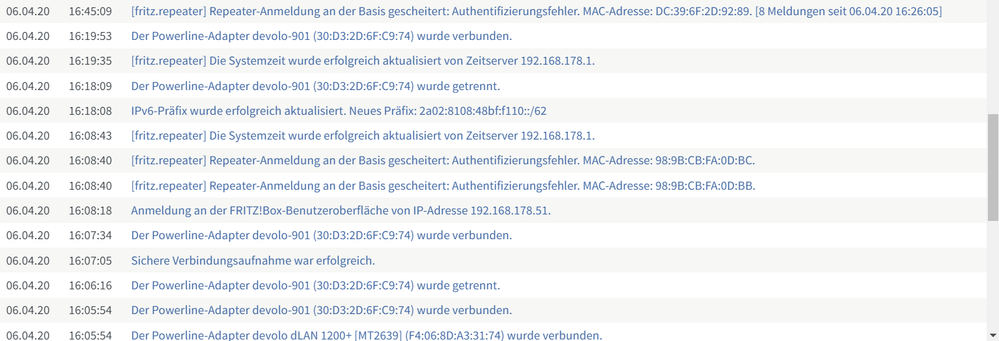

Hier auch mal die Ereignisse, seitdem die FritzBox aus der Stromleitung genommen wurde (Reihenfolge: Unten-Oben)
Screenshot_8.pngScreenshot_7.pngScreenshot_6.pngKann mir bitte jemand weiterhelfen?

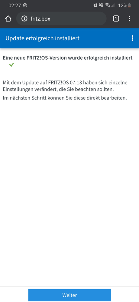

Gerade ist das Internet für kurze Zeit ausgefallen. In der Fritz!Box Benutzeroberfläche angekommen sehe ich, dass sie geupdatet wurde! ENDLICH! Screenshot_20200408-022742_Chrome.png
