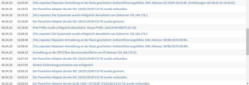

Ich warte schon ewig auf ein Software Update für meine Fritz!Box 6591.
Derzeit läuft diese unter der FRITZ!OS:07.03
Ich habe mich heute Mittag dann etwas fündig gemacht und bin auf einen Beitrag gestoßen, in welchem empfohlen wurde, das Gerät für 3-4min vom Strom zu entfernen, was ich schlussendlich auch tat. Da hat sich aber leider auch nichts geändert. Jetzt. 2 Stunden später sehe ich in den Ereignissen der FritzBox, dass ein Update versucht wurde, aber leider nicht durchgeführt werden konnte.
Wie hier zu sehen ist, ist das Update seit 17:11 8 Mal fehlgeschlagen.
Hier auch mal die Ereignisse, seitdem die FritzBox aus der Stromleitung genommen wurde (Reihenfolge: Unten-Oben)
Screenshot_8.pngScreenshot_7.pngScreenshot_6.pngKann mir bitte jemand weiterhelfen?

Gerade ist das Internet für kurze Zeit ausgefallen. In der Fritz!Box Benutzeroberfläche angekommen sehe ich, dass sie geupdatet wurde! ENDLICH! Screenshot_20200408-022742_Chrome.png

Hast du zufällig ein Backup einer älteren Box eingespielt?
Wenn ja, hat dies ziemlich sicher einige Einstellungen für die Autokonfiguration zerschossen, wodurch dann einerseits die Telefonie nicht mehr richtig funktioniert und andererseits auch das automatische Updaten nicht mehr klappt.
Da hilft dann nur ein Werksreset -UND- danach KEIN Einspielen eines Backups, sondern maximal einer Sicherung des Telefonbuchs! Alle anderen Einstellungen müssen (leider) manuell erfolgen.
