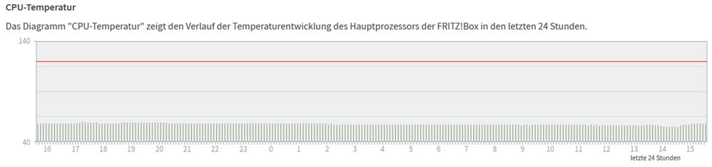

Das die Box sich abschaltet könnte daran liegen, das sie sich überhitzt. Ab einer Temperatur von ca. 100°C schaltet die sich nämlich automatisch ab.
Wenn alle Lüftungsöffnungen frei sind denke ich ist ein Tausch der Box fällig. Schau mal in die Box unter System - Energiemonitor - Statistik, was da unter CPU Temperatur aufgeführt ist.
Stelle die Box mal auf:
Könnte sein, das sie sich dann nicht gleich weiter abschaltet.

o ch kann leider keinen screenshot schicken. Aber die rote linie im diagram liegt nahe der 140crad. Scheint zu heiß zu sein. Hab sie aufgestellt und trotzdem gibg sie wieder aus nsch ca. 2min...
Die rote Linie sagt gar nichts aus. Die zeigt nur die max. Temperatur an.
So sollte es auschauen:

Möchte mich für deinen sehr guten Tipp (wie von dir schon vor einiger Zeit vorgeschlagen) bedanken.
Habe meine Fritz!Box nicht nur aufgestellt sondern sogar aufgehängt (an einem dünnen Plastik-Band mit dem ein Paket verpackt war).
Ergebnis: CPU-Temperatur (wie von dir angegeben) um etwa 15 °C geringer und das obige Bild sieht bei mir jetzt auch so aus wie bei dir.
Das ist in der jetzigen Hitzeperiode sicher gut für die FB.
(Bis die Temperatur geringer wird, dauert es  etwas)
