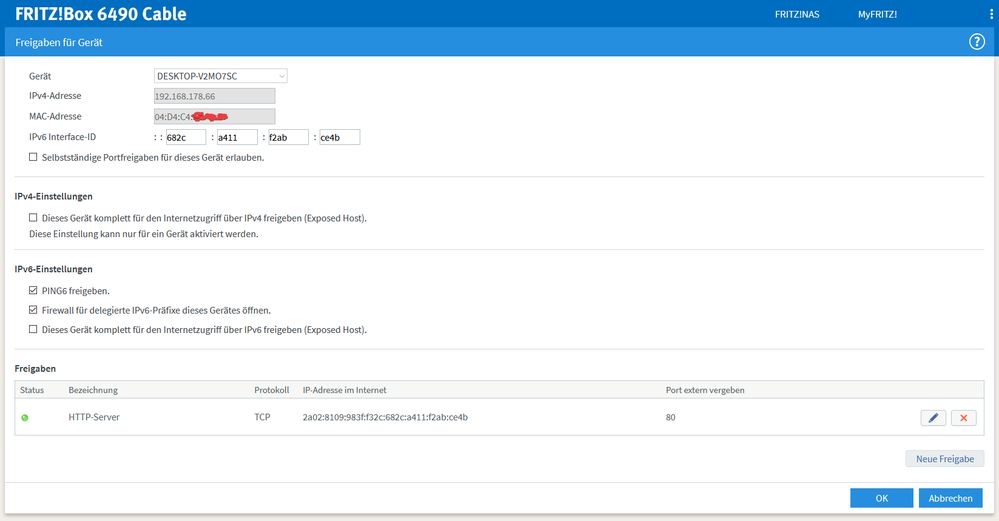

Des weiteren einen Screenshot von deinen Einstellungen in der IPv6 Freigabe der Fritzbox.

Hier die Portfreigabe auf meinem Router.
MIRJJgT
https://i.imgur.com/MIRJJgT.png

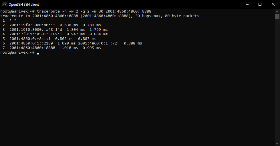

Und die gewünschten Traceroutes.
vom Linux Server
(traceroute auf ipv6.google.com ging komplett daneben, dieser hier auf die Google DNS Server ging allerdings)

Es funktioniert!
Nach einem Reset auf die Werkseinstellungen wurden alle Geräte entfernt, und es lag die ganze Zeit daran, dass die IPv6 Interface ID falsch war.
Nach dem Reset fiel mir auf, dass sie anders ist, als die, für die ich die ganze Zeit freigeschaltet habe.
Ich war schon kurz davor, diese nachzuprüfen, weil der Gerätename war von meiner alten Windows Installation, aber ich dachte mir, dass es das Gerät sein muss, weil alle anderen Geräte in der Liste nicht die selbe IPv4 hatten. Jedenfalls steht jetzt mein PC richtig in der Liste, samt den neuen Namen und alles läuft.
