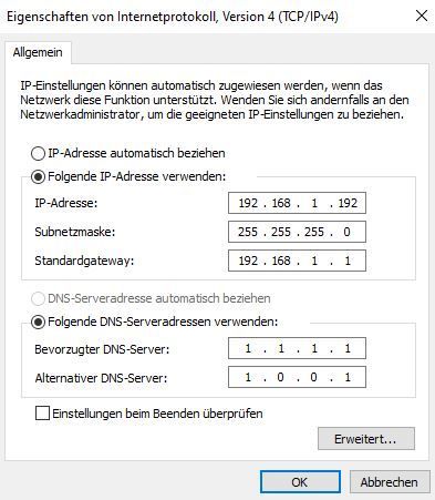

Mach es doch im PC

@Max-Tester am rechner kein problem, aberan drucker fernseher und anderen geräten sehr mühselig.
