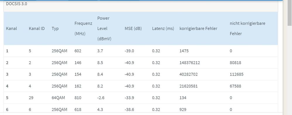

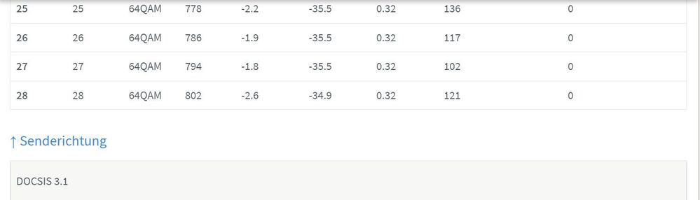

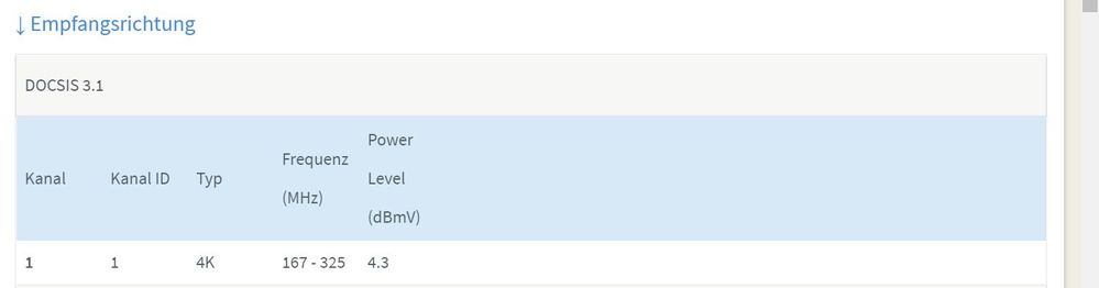

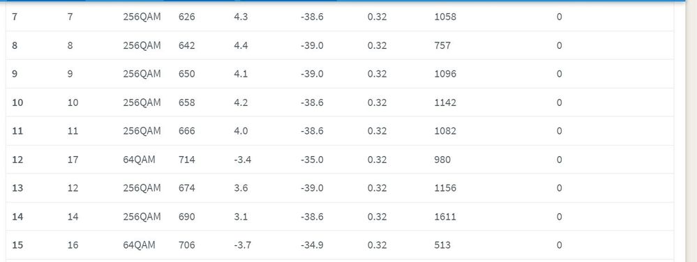

Hallo, kann sich bitte jemand, der sich auskennt, meine anliegende Tabelle mit den Kanalwerten mal ansehen? Ich sehe, dass auf den Kanälen 2, 3 und 4 jede Menge nicht korrigierbare Fehler angezeigt werden. Kanal 5 wird auch nur mit 64QAM moduliert. Kann das die Ursache sein, dass bei meinem 1 Gb/s-Vertrag nur ca. 250 Mb/s ankommen? Am LAN-Anschluss gemessen. Unabhängig von Tageszeiten. Und wenn es ursächlich ist, was kann man dagegen tun? Danke für jede Unterstützung.

Update: Fritz Box kann ich ausschließen, da ich mit dem Samsung S7 über WLAN auf über 500 Gb/s komme.  Das Notebook hat keine LAN-Buchse, die Fritzbox 6591 wird über einen Adapter USB 3.0 auf RJ45 angeschlossen. Das ist ein UGREEN, der zusätzlich noch als Hub für 3 USB-2.0 Anschlüsse fungiert. Kann dieser Adapter die Geschwindigkeit so ausbremsen?

ideal wäre, wenn Du die Geschwindigkeit über LAN direkt am Modem messen könntest, da WLAN und zusätzliche Geräte die Bandbreite beeinträchtigen können. Du nutzt ja zur Zeit einen eigenen Router, schau bitte, wie es mit unserem Leihrouter aussieht.

Hallo Claudia, ich habe eben noch mal gecheckt. Momentan sind es über LAN (mit dem USB 3.0 - LAN-Adapter) 400 Mb/s im Download. Damit kann ich leben. Mach bitte ein Schloss dran.
