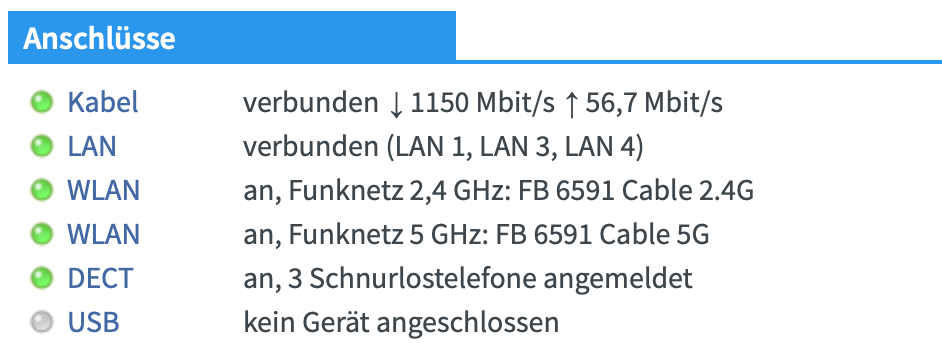

Nun beobachte ich seit ca. 1 Woche, dass immer wieder das Internet, aber auch die Telefonie komplett wegstirbt. In der Box wird mir auf der Übersicht aber eine bestehende Verbindung zu Vodafone angezeigt.

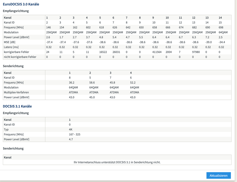

normal nicht, das VF Modem muss nur im Störungsfall dran, poste mal die Signalpegel aus der FB!

Ich vermute mal, du meinst diese Statistik:
Fehlen noch die Kanäle 15-32.
Gruß Kurt
mbloh
OK, hier also noch die andere Hälfte:
Also an den Signalwerten kann das  nicht liegen. Die sind alle in Ordnung.
Gruß Kurt
