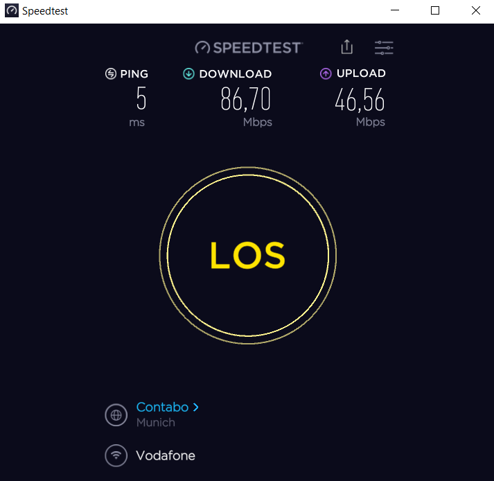

Doch, es hat aber auch nichts gebracht den Router auf Werkseinstellungen zu setzen, das hier sind meine W-Lan Geräte, Laptop und Handy und der Speedtest auf der App mit Windows.
Beide Geräte sind nur wenige Zentimeter vom Router entfernt.

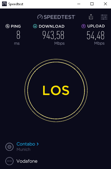

Über Lan habe ich wie gesagt keine Probleme, das Problem ist das W-Lan und das Problem habe ich eben erst seitdem ich den neuen Router bekommen habe, mit dem alten Router hatte ich keine Probleme mit dem W-Lan, hier ein Speedtest über Lan
