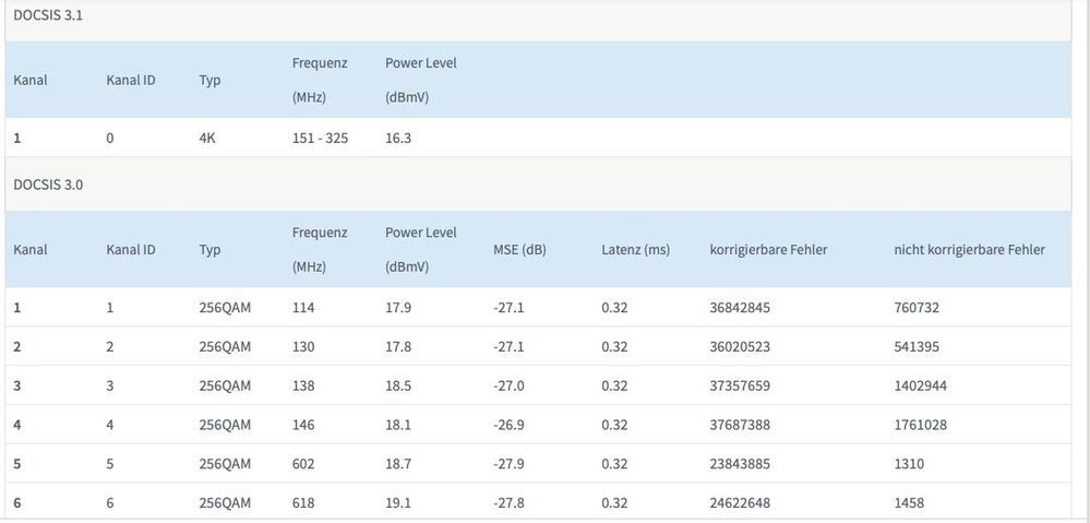

Moin,
seit mehreren Tagen erfolgen unregelmässige Neustarts der 6591, verbunden mit dem Hinweis, dass
die Internettelefonie nicht zur Verfügung steht. Des Weiteren sind alle TV Sender verpixelt. Kann sich das
bitte mal ein Moderator ansehen?

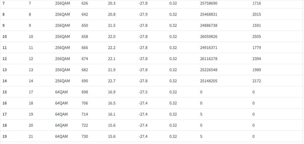

poste mal die Signalpegel
Internet ---> Kabel Info ---> Kanäle,
hat der Nachbar auch Probleme?

Bildschirmfoto 2021-05-31 um 20.26.34.jpgBildschirmfoto 2021-05-31 um 20.26.11.jpgBildschirmfoto 2021-05-31 um 20.25.55.jpgBildschirmfoto 2021-05-31 um 20.25.39.jpg
Direkte Nachbarn haben kein Kabel TV
ruf die Hotline an und melde eine Strörung, Modemwerte total aus der Toleranz, der Anschluß muss von einem Techniker entstört werden, und dem sagst du dann auch das TV nicht geht!
wenn das keine Fritte von VF ist, muss das Leihmodem dran bis der Techniker da war!
