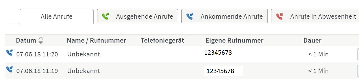

habe soeben laut meiner Telefonliste etwas für mich nicht nachvollziehbares "gelesen".
Am letzten Samstag hatte ich einen Stromausfall (FI).
In meiner Anrufliste habe ich 2 Verbindungen gefunden, die ich nicht nachvollziehen kann.
Laut 6490 wurde in der gleichen Minute 2 Telefonate geführt, bei deren Rufnummern keine Geräte
angeschlossen sind!!!
Wer hat da telefoniert???
Kann mir da jemand Auskunft geben?

SSMA
Moinsen,
"telefoniert" wurde laut Anrufübersicht des 6490 von unbekannt auf eine meiner nicht mit einem Gerät verbundenen Rufnummern. In der selben Minute wurde von dieser Rufnummer auf meine Hauptrufnummer des Vertrages (auch nicht mit einem Gerät verbunden) ebenfalls "telefoniert"
Beide Gespräche dauerten weniger als 1 Minute!!!

Moinsen,
in meiner 6490-Box sind sogear noch mehr Rufneummern "enthalten" ohne Gerät...
Aber, bei einem Anruf von extern ohne das ein Gespräch zustande gekommen ist (bei den gleichen Nummern),
erscheint im Protokoll (Anrufliste) der Box unter Dauer ein "-".
Bei den genannten Anrufen wurde unter Dauer aber "< 1 Min" angezeigt. Soll heißen, es fand ein "Gespräch" statt!
Also doch ein Eigenleben???
Bitte nicht vergessen, dass ich einen kompletten Stromausfall (durch FI ausgelöst) hatte.
Evtl. hängt es damit zusammen???

Moinsen,
schon interessant, dass hier ein "Gespräch" stattfand, welches es nie gab....!
Jedenfalls laut Anruferliste...
Beim zweiten Anruf in meiner 6490-Box rief jedoch die erste angerufene Rufnummer (eine ohne Gerät!) eine
zweite eigene Rufnummer (ebenfalls ohne Gerät!) an und telefonierte "> 1 Minute" !!!
Und nun???
Unabhängig davon habe ich keinen Anrufbeantworter jemals aktiviert, da ich die vorherige TK-Amlage weiter nutze...
Von den besagten Rufnummern war die erste mal aktiv und ist seit 18 Monaten ohne Gerät. Die zweite Rufnumer war nie mit einem Gerät gekoppelt.

SSMA
Moinsen.
Habe es erst testen können.
Bei beiden Tests alles wie es sein soll...
Und nun?
Gruß
SSMA
