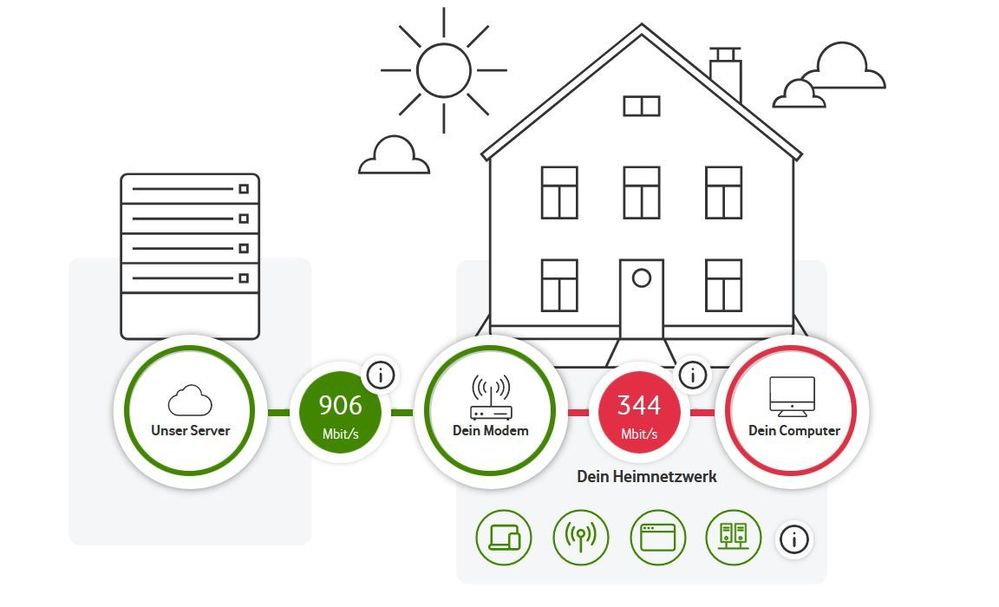

Gleiche Thematik wie bei mir. Reichen die Signalstärken die ich gepostet habe nicht aus ???
Anderer Thread !!
Angehängtes Bild zeigt den anderen Thread, aber bei mir sind die Daten identisch plus minus 5Mbit. Bei dem Vodafon Router/Modem, sowie bei meiner Fritzbox 6590.
Dieser Post ist ein Auszug des Langen Posts der nicht angezeigt wird.
Gruss Roland
Mein Ergebnis.... Gruss Roland
