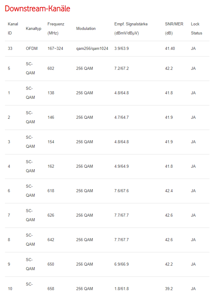

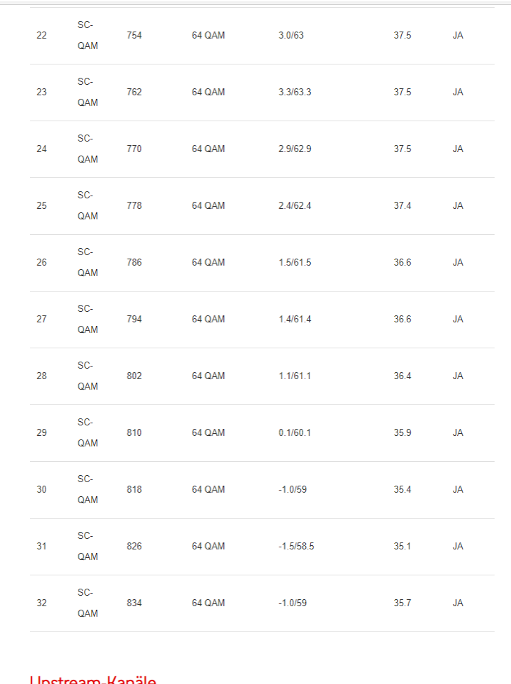

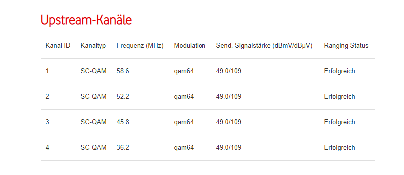

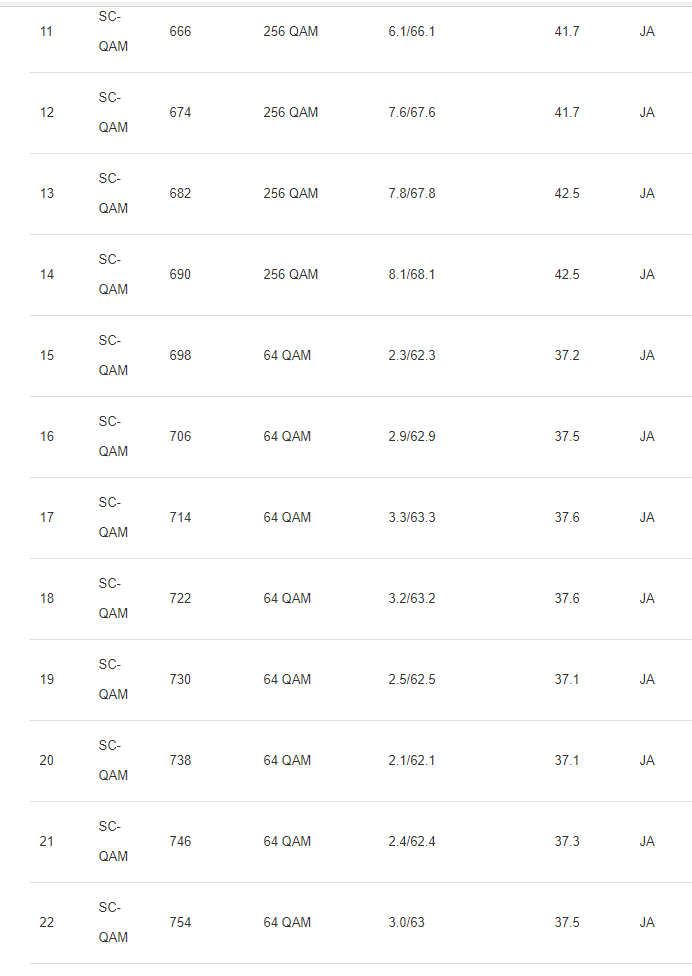

Ich habe ein Upgrade von 200mbit auf 1Gbit gemacht und bereue es nur noch seit April ständig habe ich ausfälle für 20sek , Kundendienst am Telefon bringt garnichts wenn ich einen Techniker verlange drohen sie mir mit 100euro service pauschale ich soll am besten per Netzwerk kabel alles durchtesten und bloß nicht mit dem bösen Wlan iergendetwas machen .
Vorher hatte ich eine FRitz und lief alles super jetzt das modem CGA4233DE und nur noch Probleme , leider verstehe ich von den DOCSIS werten garnichts und wollte einmal fragen ob an der Hauptbox im Keller alles richtig eingestellt ist ?
Wohne in einem Einfamilienhaus seit 7 Jahren kabel kunde vorher Fritz gehabt mit 200mbit
laut Vodafone Speedtest kommt am Haus 1000mbit an am Endgerät ca 400mbit was mir auch reicht wenn die ausfälle nicht wären , gerade wichtig beim HomeOffice  Video Konferenz usw
Gibt es ein Programm das die ausfälle aufzeichnet egal ob per LAN oder Wlan , verschiedene Kanäle habe ich schon durch probiert macht es nur noch schlimmer also wieder auf Auto gelassen .
Sorry für das Hektische schreiben aber bin echt genervt weil man jeden Tag nur noch hört Papa Internet geht nicht 🙂
meine DOcSIS wertedocsis1-10.pngdocsis 11-22.pngdocsis 22-32.pngupstream.png

Deine Signalwerte sind soweit alle in Ordnung.
Ich kann dir nur den Rat geben, steige auf eine Leihbox 6591 zu 4,99 Euro/Monat um oder lege dir eine eigene zu.
Der Standardrouter ist halt, wie der Name schon sagt, "nur" Standard.
Gruß Kurt
