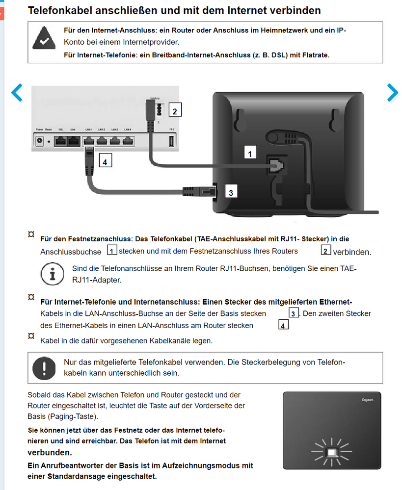

Ich habe einen Router von Vodafone (CGA4233DE) im Bridge Modus. Dahinter habe ich einen Netgear Nighthawk R7800.  Nun will ich mir das Gigaset CL690A SCB mit der SmartCallBlock-Funktion kaufen.
Gigaset sagte mir, das die GoBox 100 SCB, mit dem Internet verbindet werden muß und auch per VOIP betrieben werden muß.
Funktioniert das überhaupt mit meiner Konfiguration?
Hier ist die Anleitung vom Gigaset.

da geht nur der Festnetzanschluss mit einem entsprechenden Adapter (1<>2)
VOIP geht nur wenn du dir bei einem anderen Anbieter einen Anschluss hinzubuchst, da du von Vodafone keine SIP Daten bekommst.

Die Go Box funktioniert auch nur am Telefonanschluss, dann arbeitet sie wie eine DECT Basis.

ich wüsste nich warum das nicht funktionieren sollte? Es ist doch eigentlich egal ob die zu blockierenden Anrufe über Festnetz oder VOIP reinkommen, hauptsache die Nummer wird übertragen.

Hi,
der SCB Dienst sollte sich auch mit einem analogen Telefonanschluss nutzen lassen, wenn die DECT-Basisstation mit dem Rj45 Kabel parallel mit dem Router verbunden ist und der SCB Dienst eingerichtet/aktiviert ist.
