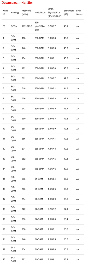

am 31.10.2020 18:16
Poste mal ein Screenshot der Signalwerte des Routers.
Um sich die Signalwerte anzeigen zu lassen, gehst du wie folgt vor, Benutzeroberfläche öffnen: Menü > Modem > Status > Verbindung: Down und Upstreamkanäle.
Gruß Kurt

am 03.11.2020 23:11
Kanal ID Kanaltyp Frequenz (MHz) Modulation Send. Signalstärke (dBmV/dBµV) Ranging Status 1 SC-QAM 58.6 64-qam 47.5/107.5 Erfolgreich 2 SC-QAM 52.2 64-qam 47.5/107.5 Erfolgreich 3 SC-QAM 45.8 64-qam 47.5/107.5 Erfolgreich 4 SC-QAM 36.2 64-qam 47.5/107.5 Erfolgreich
am 03.11.2020 23:13
