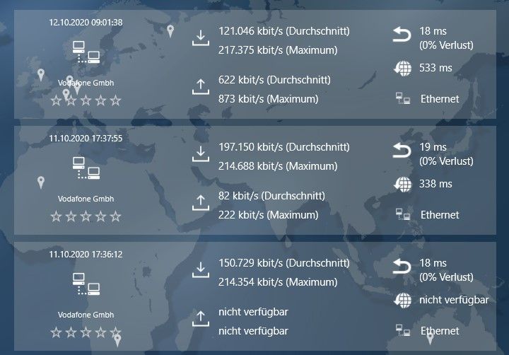

Update heute: Upload LAN laut Vodafon Speedtest im grünen Bereich (13 Mbit/s) . MS Speedmonitor gibt einen Upload von 622 kbit/s an, was ich für realistischer halte.

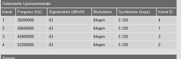

Die Werte aus dem Router (Upload habe sich im Vergleich zu gestern (wo gar nichts im Upload ging) nicht verändert, siehe Anhang.
Werte WLAN (iPad, Vodafone Speed APP, direkt neben dem Router gemessen): 66,6 Mbit/s Download, 1,4 Mbit/s Upload.

Hallo Nutzer-60,
ja mit jedem Meter wird der Pegel kleiner und die Werte könnten beim Upload unter 51 db/mv sinken. Einen Versuch ist das Wert und wenn Du noch irgendwo ein langes Kabel liegen hast kein Aufwand.
Viele Grüße Siegmar

Hallo Nutzer-60,
wie ich sehe hast Du über die Hotline noch ein Ticket erstellen lassen. Dies liegt derzeit bei den Kollegen der Fachabteilung, welche dies weiter bearbeiten werden.
Die Signalpegel sind derzeit alle im Toleranzbereich, das sollte somit nicht die Ursache der Störung sein.
Viele Grüße, Martin

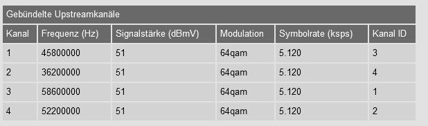

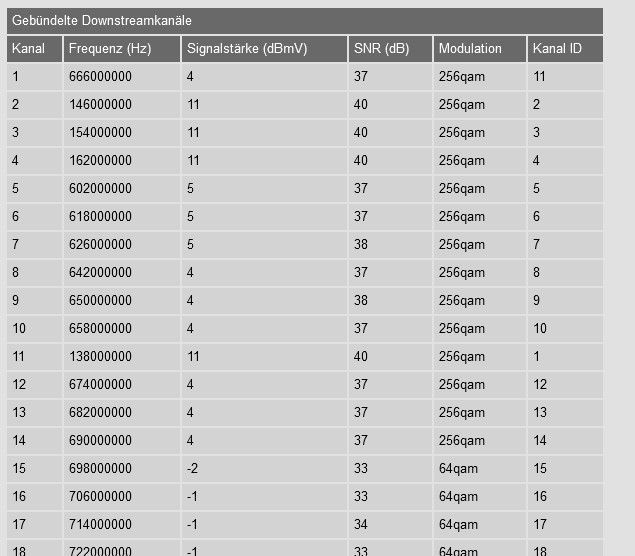

Ich lade das Mal unkommentiert hoch:
Hallo Nutzer-60,
die Pegel der UPLOAD Kanäle sind jetzt genau dort wo sie sein sollten. Dein Router hatte vielleicht doch schon Probleme mit dem hohen Pegeln am oberen Ende des zulässigen Bereichs.
